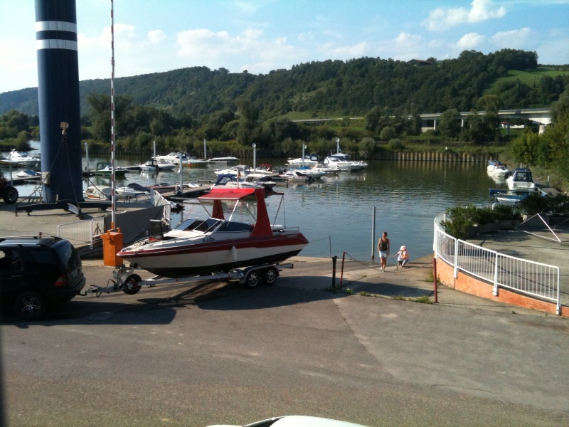

Hey Björn,
hab heute was nettes gesehen
Neues Patent von Dir ?

Ich war heute in Saal, hab mit Dieters Boot angesehen und eine andere Arbeit fotografiert
Sieht aus wie in Geräteträger, sehe ich das richtig?
Echt der Hammer, wie manche ihre Boote verschönern
