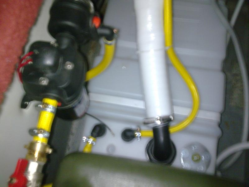

Wo habt ihr euere Druckwasserpumpe verbaut in der Bilge oder in der nähe vom Drinkwassertank
Bei mir beides in der Bilge, nebeneinander.......
Bild leider verschwommen

es geht mir darum brauch ich 5meter Kabel oder 5 meter SchlauchJogurtbecher em schau ned o aba mei Jogurtbecher Rost wenigstens ned
Hans, ich denke besser 5 Meter Kabel...... Aber ordentlichen Querschnitt......
Danke für die aufbauende Antwort
die Druckleistung einer Pumpe ist besser als die Saugleistung...also je näher die Pumpe am Tank um so besser
