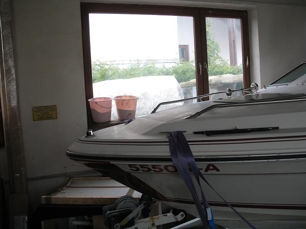

Dieser Absatz vorne, stört mich total.
Hab keine Ahnung, warum die das Ding so gebaut haben...
Ohne den Absatz, hätten wir es auch einfacher, oder ?

Alt 31.10.2008, 17:33
Wie können ja die Schräge auch mittig mitschneiden, dann legt sich der ganze Deckel schön auf den Rest des Bugs wenn er offen steht
  #108
Alt 31.10.2008, 17:37
Zum Glück bin ich überzeugt davon, dass Du weisst, was Du machst
Das überlasse ich Dir Wie Du es bei Dir machen würdest
  #109
Alt 31.10.2008, 17:41
UUUps, ich denke Du vertraust mir bischen zu viel, Du bist der der es dann täglich anschauen muss, ich kann es so ausführen wie Du es wünschst, aber Du must sagen wie es sein soll
