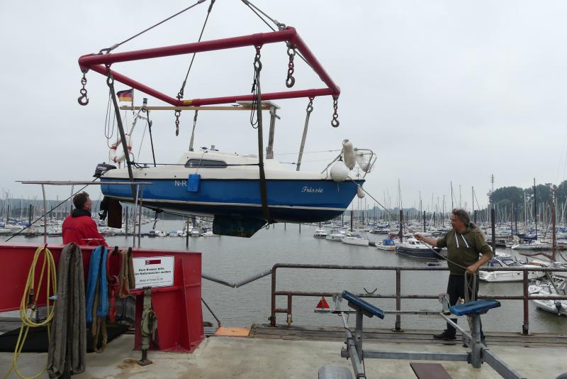

etwa dort wo der rechte Mann seine Hand hat nach links zum achterlichen Gurt, somit wird das Auseinanderrutschen der beiden Gurte verhindert,
Gerade bei einem Segelboot, das am Kiel eine etwas mehr gebogene Form hat, könnte dies sinnvoll sein.

Ja genau wie Fritz geschrieben hat.
Ich mach dann auch ordentlich Zug auf die Verbindung, dann rutscht nichts mehr.
Hier in Hamburg Wedel ging es 8 m runter und es hatte auch ordentlich Wind.
