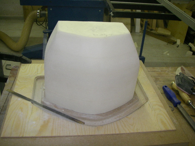

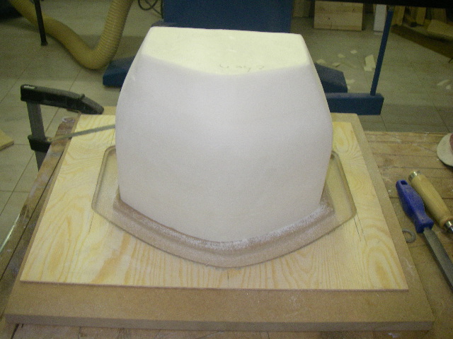

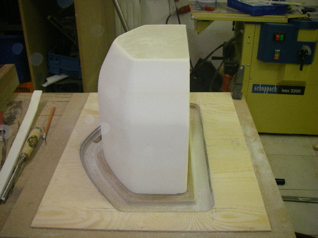

Ich geh mal weiterschleifen
Olaf, ich lasse die ersten 10 cm von der Tiefe fast gerade, und dann die letzten 15 cm werden schräg wegen Bug und der Seitlichen Wände

Olaf wo willst den Wasserablauf hinhaben
Die groben Scheifarbeiten sind auch schon abgeschlossen nur noch entformschrägen abgleichen und fertig fürs Schichten mit Isolierung
Unten mittig, oder ? Aso, geht ja net, dann seitlich.....
Reichen die Schrägen so ?
Tja, das weiß ich auch nicht mit den Schrägen, aber ich denke schon

Willst die Schrägen noch spitzer haben, oder über die ganze länge heruntergezogen
bin besser im Intuitiv bauen als mit Messketten herumzuhandtieren
Intuitiv dachte ich, früher mit der Schräge anfangen und steiler
