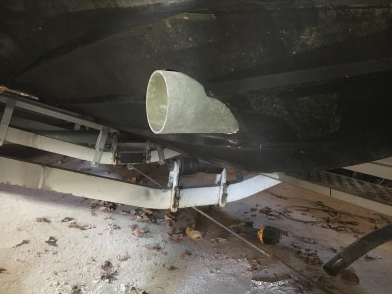

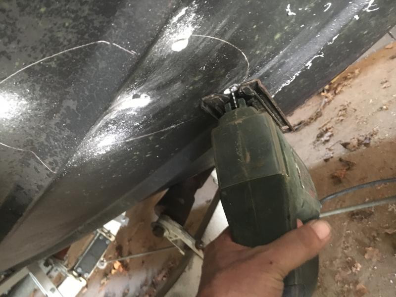

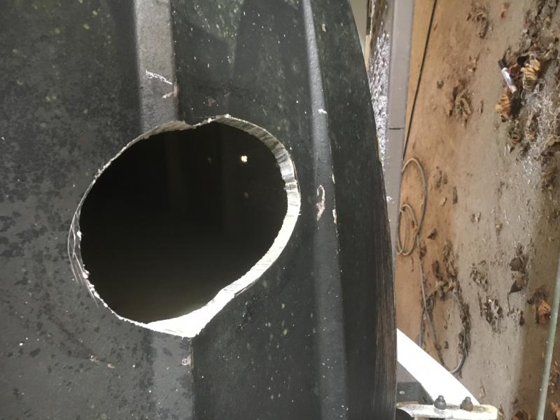

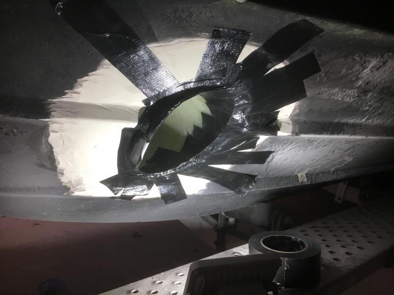

angezeichnet Löcher gebohrt und ausgeschnitten anschliessend geschliffen bis das Rohr passte

Servus Olaf ja das hoffe ich das es bald schwimmt. Heute mus ich noch schleifen den Tunnel anpassen und dann laminieren

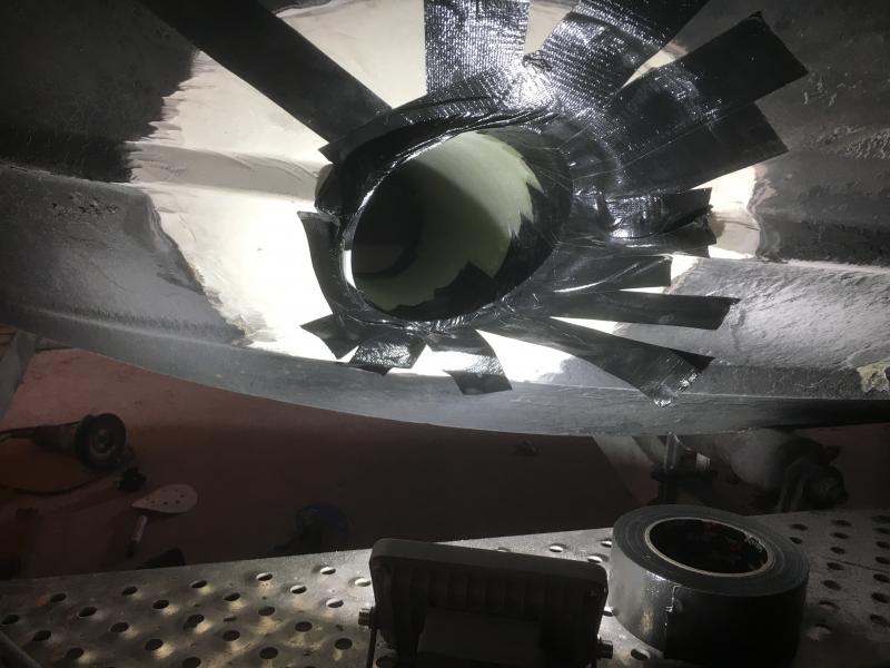

Heute alles nochmal fein geschliffen, Tunnel angepasst und justiert

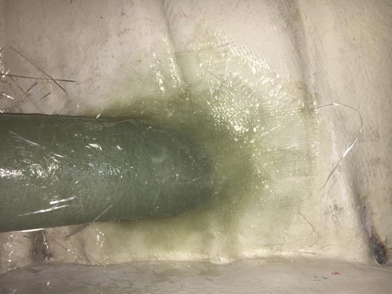

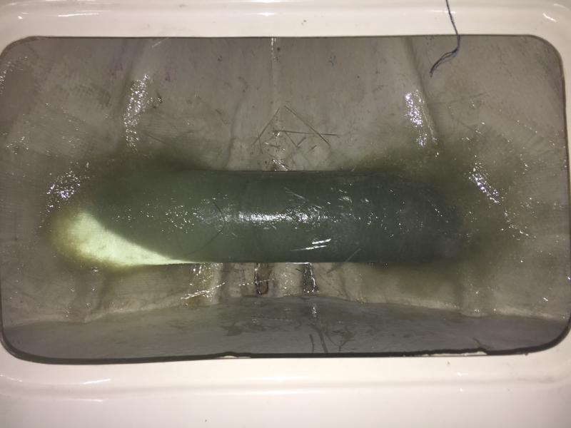

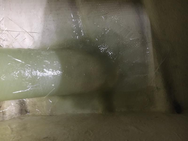

als der Tunnel richtig saß wurde laminiert, erst Harz und Glasfaserschnitzel verrührt anschliessend ein paar Lage Glasfasermatten

Würde mich niemals trauen, so ein Loch unter der Wasserlinie ins Boot zu schneiden
Sieht super aus
