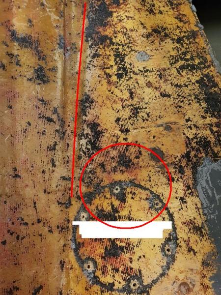

Ich habe den Teppich entfernt, und bevor der neue Teppich rein kommt habe ich mir überlegt die vorderen Sitze etwas weiter Vorne zu montieren.
Dadurch das beide Sitze verstellbar sind, hätte ich bei Bedarf mehr Platz hinten.
Kann ich das problemlos machen und gibt es da etwas zu beachten?
Was mir etwas Sorgen macht, ist die im Boden sichtbare Kante welche der Bootform entspricht (rote Linie), nicht das ich da zu nah nach Außen kommen und dann die Schraube durchs Boot geht.
Gruß
Lukas
Alt 27.01.2018, 10:52
Benutzerbild von jack0602
jack0602 jack0602 ist offline
Registriert seit: 14.04.2012
Hafen: Nähe Wien
Beiträge: 1.118
Thanks: 9.560
Bei mir ist unterhalb der Schrauben eine Verstärkung,ich weiß nicht ob es bei dir auch so ist und ob die Verstärkung so groß ist,sonst sind 2-3 Schrauben nur in der Bodenplatte die ja nicht so stark ist.
Gruß Johann
Alt 27.01.2018, 13:53
Benutzerbild von Luki
Luki Luki ist offline
Registriert seit: 05.09.2017
Ort: Neukirchen
Mein Boot: Stingray 240 CS
Beiträge: 186
Thanks: 132
Guter Hinweis
an eine Verstärkung der Bodenplatte habe ich nicht gedacht.
Leider kann ich nur drunter schauen, in der Öffnung zur Bilge ist links und rechts alles verkleidet, da sehe ich leider nicht wie es unter der Bodenplatte ausschaut.
Die Bodenplatte ist bei mir ca. 25mm wenn mich gerade richtig erinnere, das wäre etwas wenig für die Befestigung.
Gruß
Lukas
