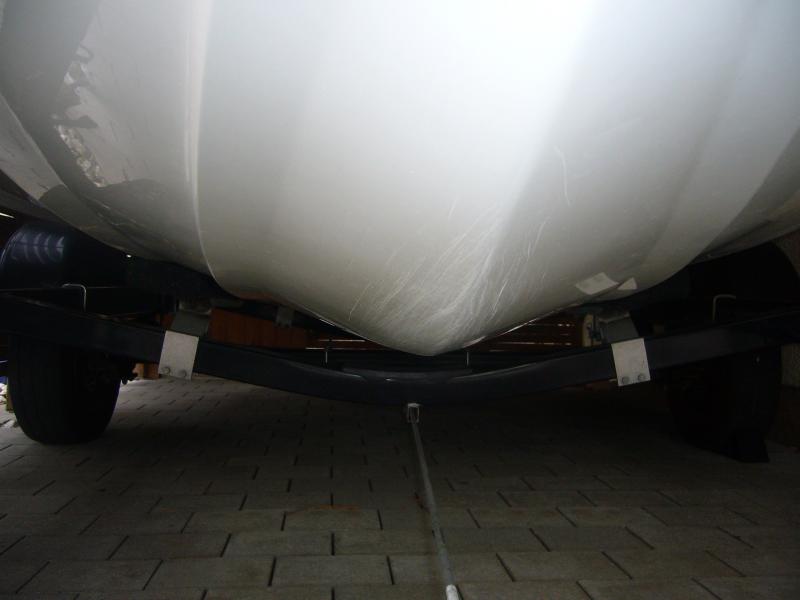

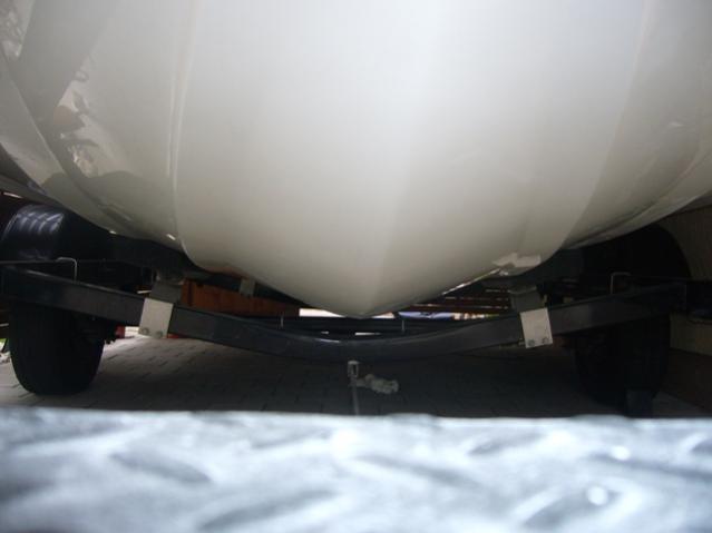

bin heute mal ein paar Stunden unter dem Boot gelegen um meinen verkratzten Kiel wieder her zu Richten!
Arbeitschritte
1 Schleifen mit der Maschine 280 er Papier für die groben Kratzer
2 Feinschleifen naß per Hand bis Körnung 2000
3 Yachticom Rupper mit der Maschine auftragen
4 Polieren mit Nano Politur
5 Kann meine Arme nicht mehr heben
Das ganze über 6m unter dem Trailer liegend
Bilder vorher/nachher

Prima schöner als NEU

Hey, das hast Du aber gut hinbekommen.
