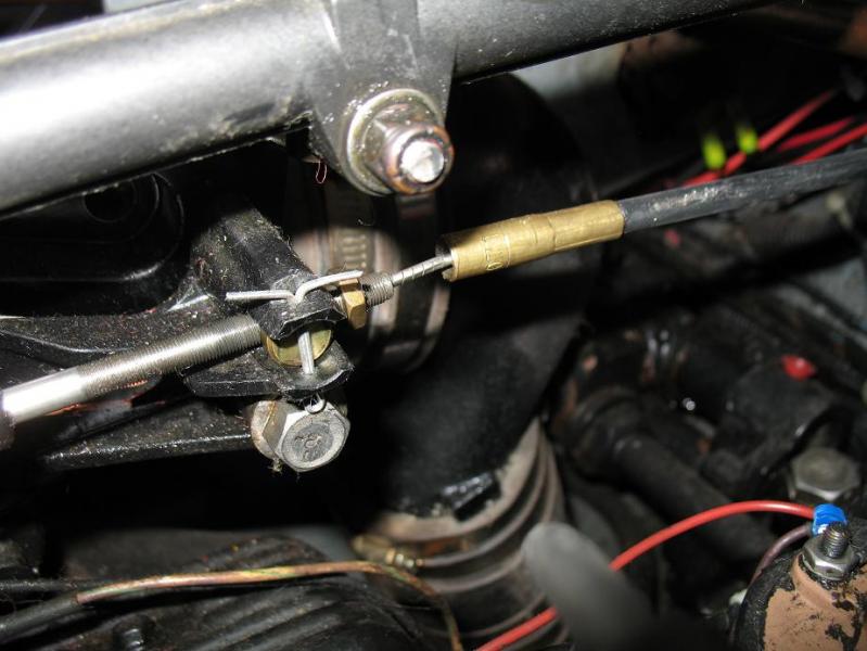

Alt 22.05.2011, 17:53
Thanks: 20.045
So, hab jetzt ein Bild gefunden....
Das ist der Schaltzug.
Hatte letztes Jahr auch das Problem, an der Schleuse Bad Abbach
Wie auf dem Bild zu sehen, sollte es nicht sein
Wie Du siehst, ist der Schaltzug von der Gewindestange abgegangen...
Aber damit kannst die Schaltung einstellen und mir der Mutter kontern

Hi Olaf der Schaltzug ist bei mir i.O. und habe Heute mit Hr. Schmidhuber einen Termin am Sa ausgemacht. Da wird sie in die Werkstatt gefahren, wenns dann am Nachmittag vom Wetter her geht dann sind wir wieder auf der Donau unterwegs.
