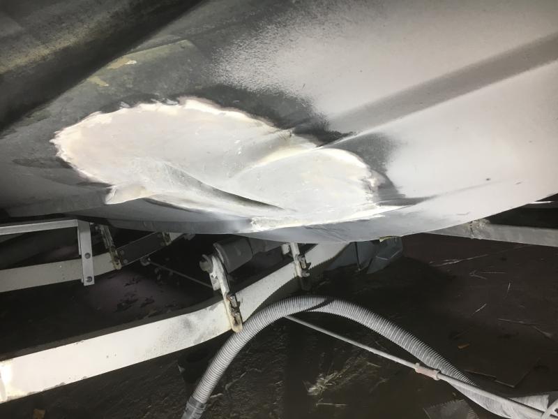

Ist das der Blick in Ankerkasten ?
  #682
Alt 10.04.2018, 20:31

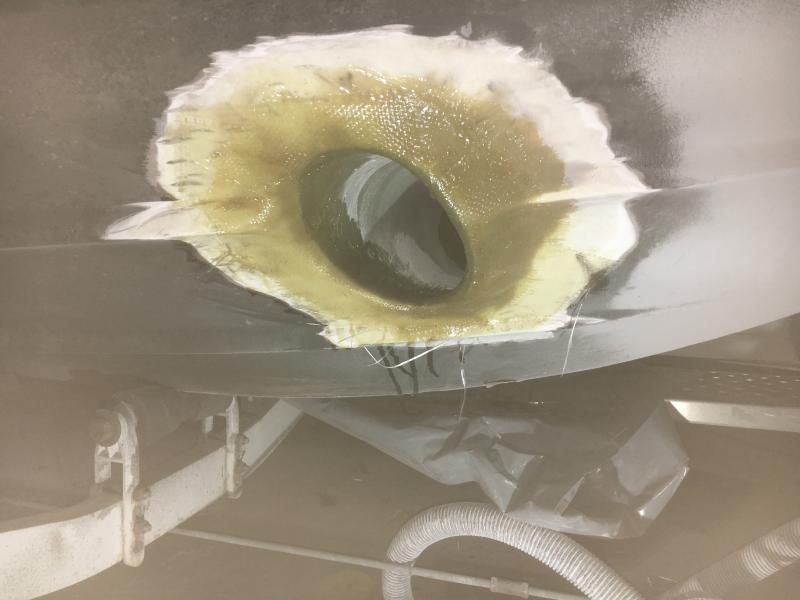

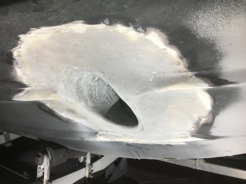

no risk no fun nein spaß beiseite wenn es gut Laminiert wird alle halb so schlimm. Hat auch ein Stegnachbar selbst gemacht und wenn es es kann kann ich es auch
Würde mich niemals trauen, so ein Loch unter der Wasserlinie ins Boot zu schneiden
  #683
Alt 10.04.2018, 20:33

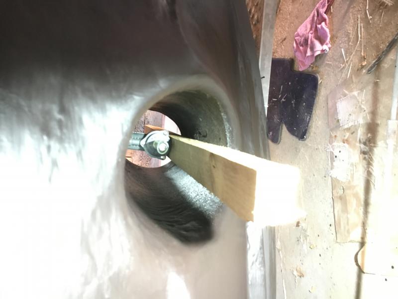

Der Ankerkasten liegt oberhalb. Hab vorne im Bug Bereich einen grossen Stauraum wo das Gugstrahlruder rein kommt

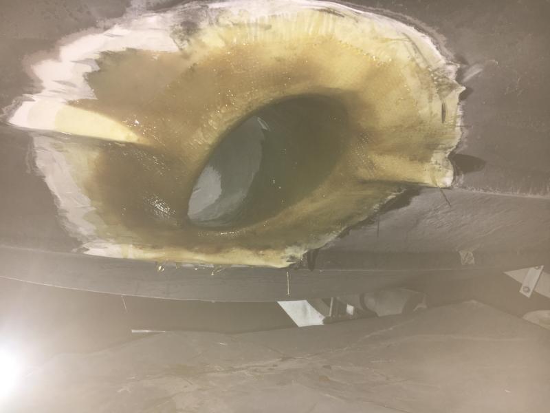

Alt 12.04.2018, 21:06

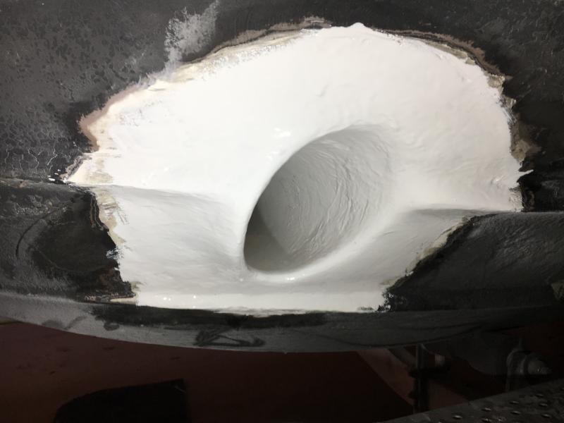

gestern und heute Laminiert und geschliffen, morgen noch Gelcoat drauf schleifen und dann kann ich alles montieren

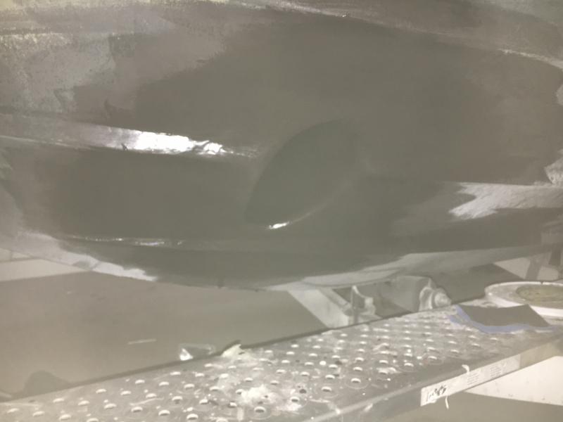

Alt 17.04.2018, 19:23

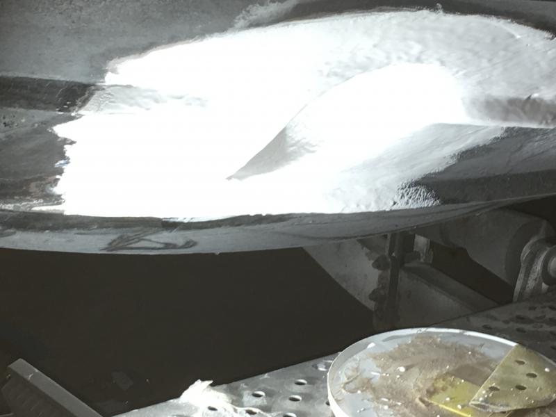

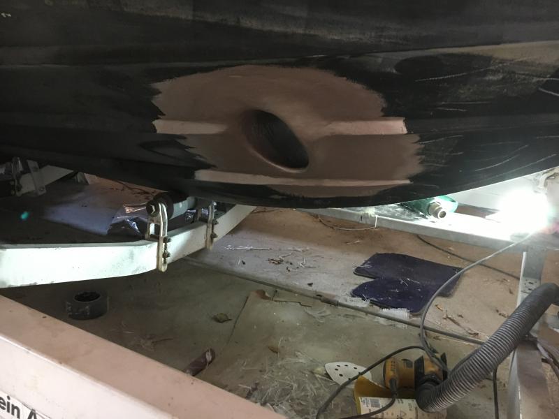

so will hier mal weitermachen. Gelcoat aufgetragen und geschliefen
  #688
Alt 17.04.2018, 19:25

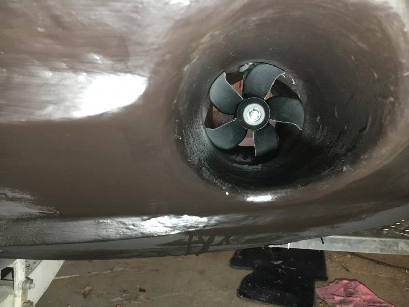

Anschliessend Grundierung und Antifouling aufgetragen, was ich aber nochmal schleifen und mit der rolle sauber auftragen werde.

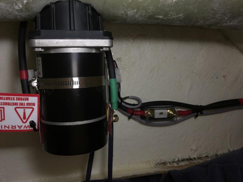

Alt 17.04.2018, 19:29

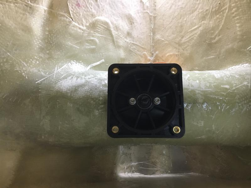

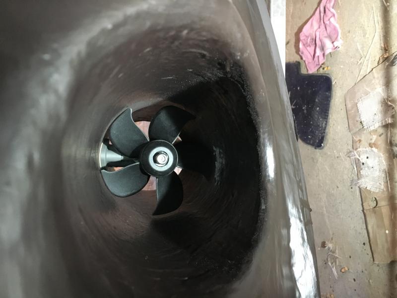

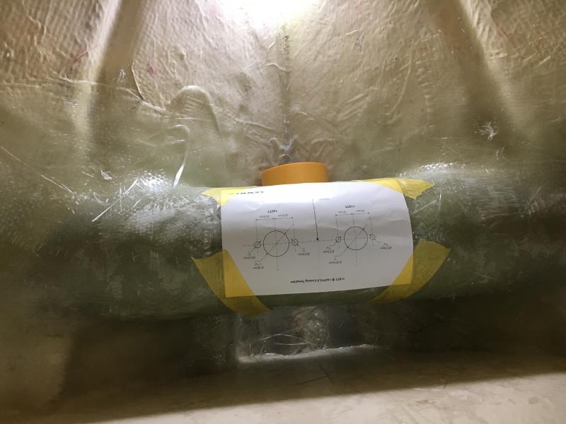

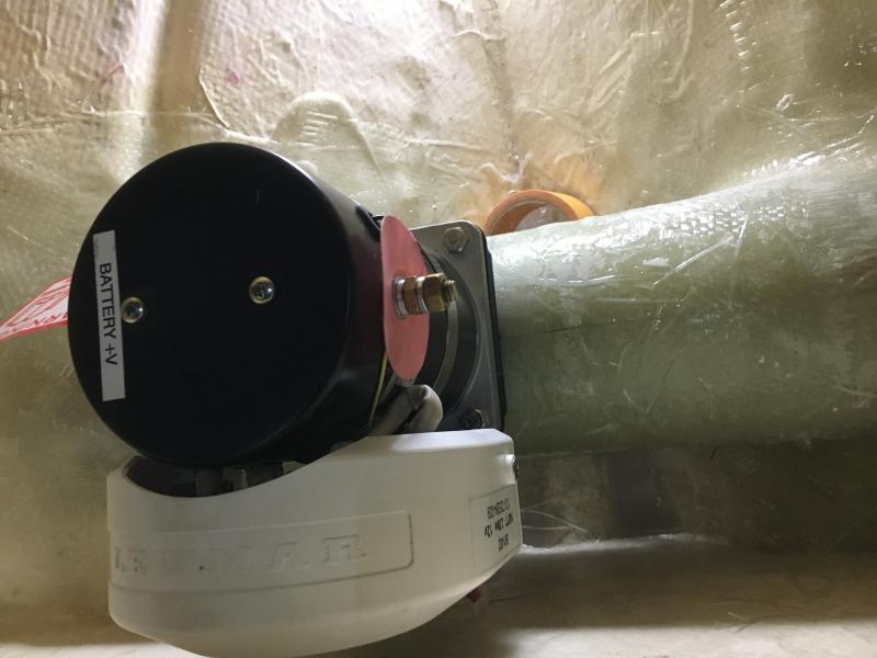

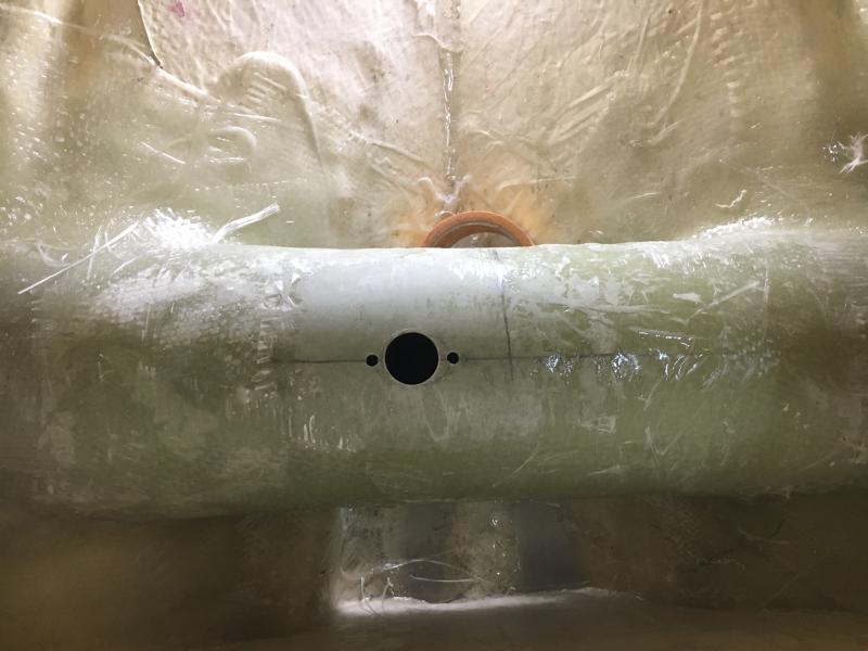

Heute die genaue Position des Antriebes ermittelt und mittels Schablone die Löcher gebohrt und dann mal provisorisch zusammengebaut und überprüft ob der Propeller schön frei läuft
  #690
Alt 17.04.2018, 19:31
Dann alles fertig montiert, Abgedichtet und das Elektrische angeschlossen. Vorne ist jetzt alles fertig
