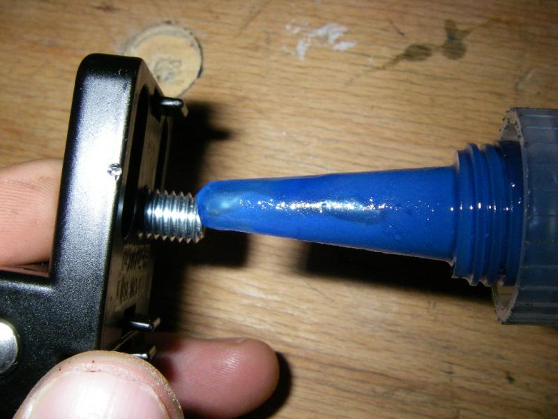

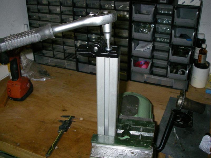

Alle Schrauben gesichert und verschraubt

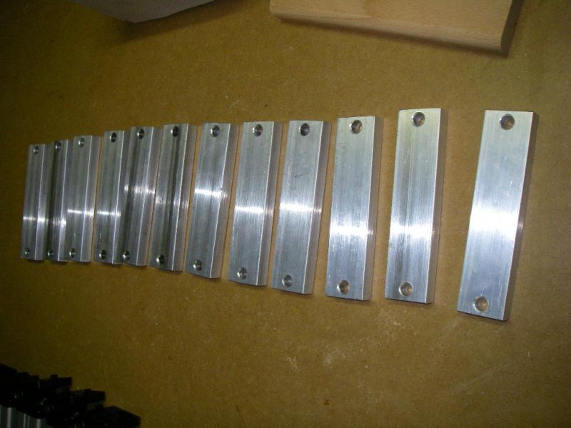

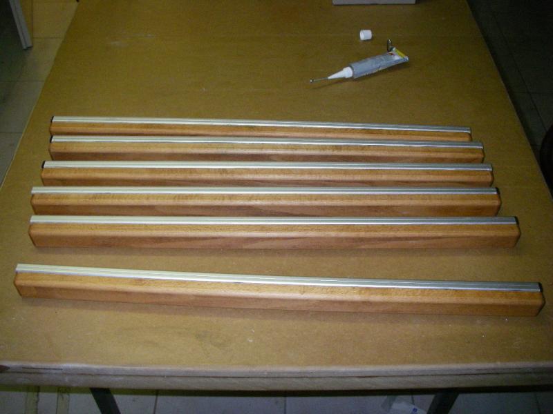

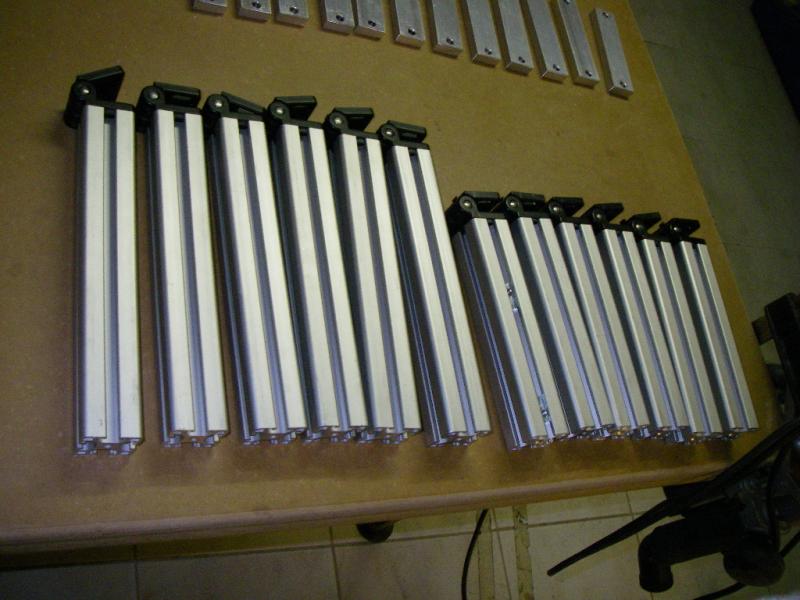

UNd nun ist alles bereit für die Montage morgen am Trailer

Hallo Goran,
die Vorarbeiten sehen super aus!
Die Item-Profile sind eine klasse Lösung!
Gruss Walter

Hallo Goran,
Und billig ists auch, bis auf die Scharniere
Mal sehen, wie sich dass bei Dir bewährt! Ist auf alle Fälle eine interessante Variante
Gruss Walter
  #56
Alt 05.11.2010, 21:46
Eben, abwarten und probieren, wenn net dann bau ich was neues
  #57
Alt 05.11.2010, 21:53
Anstatt den Leisten würden mir Rollen besser gefallen, und sind bestimmt auch geeigneter für den Einsatz.
25 mm Va Rollen Wellen umgossen mit 60mm Polyurethanmantel,
so wie die Stolz Rollen nur länger, viel länger und massive Welle.
