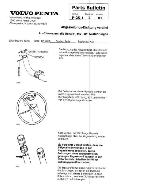

Und jetzt kommt's:
Laut VolvoPenta sind die Klappen unnötig und werden nicht mehr verbaut
Evtl. Interessant für alle VP-Fahrer. Was sagt Ihr dazu? Das Boot scheint ja nun schon eine ganze Weile ohne diese Klappen zu fahren...
Siehe hierzu Schreiben von VP:

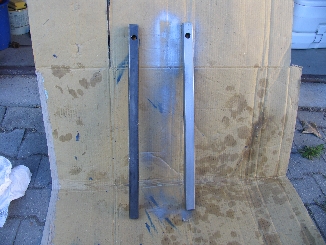

1. Schloss/Schließmechanismus vom Ankerkasten renoviert + Dichtung eingebaut => Jetzt schließt der Kasten und bleibt zu fast 100% trocken. Der Trocknung des Holzes steht jetzt nix mehr im Weg. Lediglich ein neuen (ebener) Ablauf muss noch her. Dann wird gespachtelt und dan gepinselt (der Kasten)
2. Hab heute das Verdeck neu ausgerichtet und geputzt. Jetzt sollte es besser zugehen (auch wenn's mal wegen Regen schneller gehen muss). Der erste Test wird's zeigen...

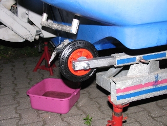

3. Hab mir Gelcoatschoner für meinen Trailer gebaut: Da mein Hänger prädestiniert ist beim Slippen mit dem Heck den Gelcoat zu zerkratzen, hab ich mir montierbare Schutzräder hingebaut.
Zuerst ein 30er Vierkantrohr ca. 50cm besorgt - das passt genau dorthinein, wo sonst die Lichtleiste reinkommt.
Dann Räder (ca. 150mm Durchmesser, Gleitlager) mit einer passenden Achse (20mm) und eine passende Gewindestange (16er, passende Schrauben hab ich nicht gefunden) besorgt.
Mit 2 Beilagscheiben hab ich dann die Achse fixiert (ist 1mm länger als das Rad, so rollts auch bei angezogenen Schrauben).
Beim Slippen wird das zukünftig montiert, da sollte dann nix mehr passieren. Achja, hab die Stahlvierkantrohre noch mit ein wenig Farbe besprüht, damit se net so schnell rosten.
