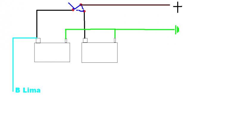

Ich habe es mal skizziert,
der blaue HAken soll der Schalter sein, er kann nur die Linke nur die rechte oder beide zusammen schalten. So wird das jetzt auch bei mir sein, wieso wird nur eine geladen? Warum hats bis jetzt funktioniert? |

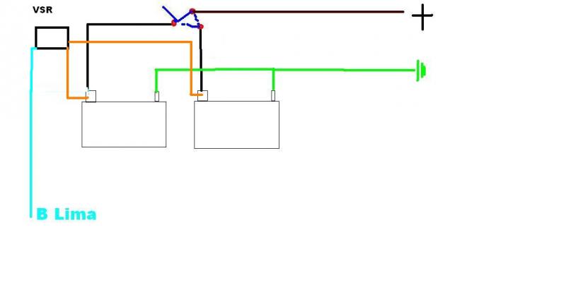

Und Thomas seine Variante ist dann so mit VSR oder?

weil deine Verbraucherbatterie fasst leer ist und deine Starterbatterie ist voll

ja. aber wozu den Schalter
