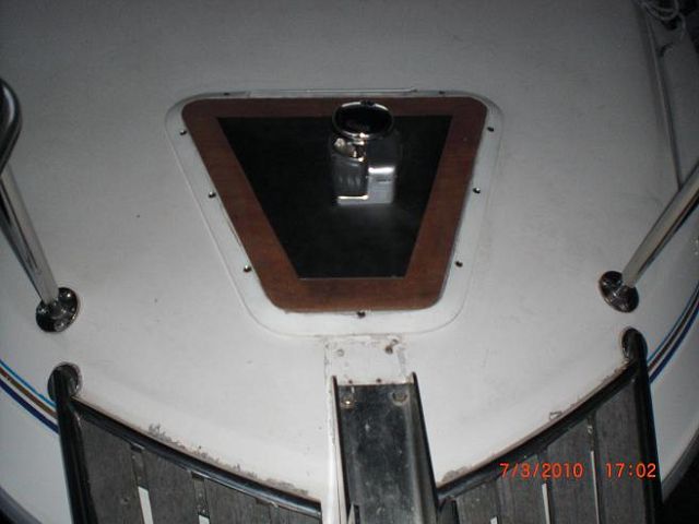

Wieder neue Bilder, ich denke es ist besser als beim ersen Versuch, aber immer noch nicht ganz so wie ich mir das vorstelle, ich glaube der Deckel muss komplett neu gemacht werden!!Aber ich lasse es erst einmal für diese Saison!!

Hallo Mirsad
Lass den Deckel und klebe ein poliertes Niro auf das kostet nicht die Welt und sieht gut aus, hats Du die Winde oder den Kettenlauf mittig gesetzt?

Hallo Mirsad
Servus Mike, der Kettenlauf ist mittig gesetzt, die AW etwas versetzt!! Müsste passen, wir haben dann eh eine Niro Platte eingesetzt sogar in das Holz versenkt, muss ich erstmal schauen, wenn der Deckel und der Bugspriet die gleiche Holzfarbe haben, und alles Gelkoat zu ist, auspoliert ist, wie es dann aussieht, ich denke für die Donau wirds reichen!!

Hallo so nun habe ich einmal eine Frage bzw. eine Anregung !
Nun habe ich einmal eine Frage bzw. Anregung !
Sehe dich das richtig das du keinen schnellen Zugang mehr zum Ankerkasten hast !?
Wenn das so ist , überlege dir doch nur einmal kurz was denn währe wenn sich die kette einmal verhängen würde oder sich einender verschlingt !?
Dan sollte man schon in den Ankerkasten hineingreifen können !

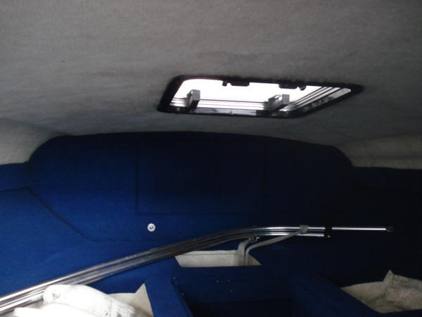

Ich denke mal er wird innen einen Deckel haben von dem aus er an den KAsten kommt, so ists bei mir auch. Bild, ganz vorne drin
Aber Mirsad, wieso machst Du nicht einen Deckel aus GFK?
Der würde passen wie eine Faust aufs AugeUnd so viel Mehrarbeit ists auch nicht
Ja denn ohne Öffnung ist das ja nichts !

Der Zugang zum KAsten ist original Wellcraft.
Die Form wird Drahterodiert, dann werden die Seiten geschliffen damits nicht so gerade und Industriell aussieht.
dann wird der Boden am Bug entlang gebogen und angeschweißt.
Oder ich mache es aus GFK, CFK, dann bin ich frei und ungebunden.
