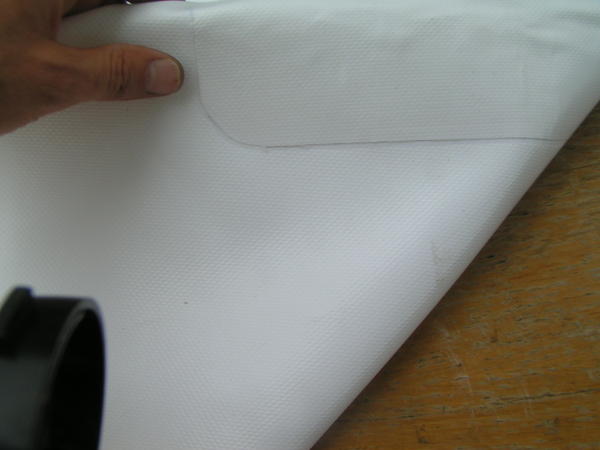

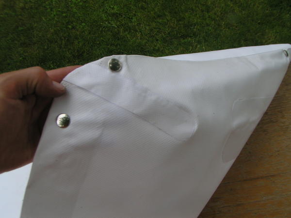

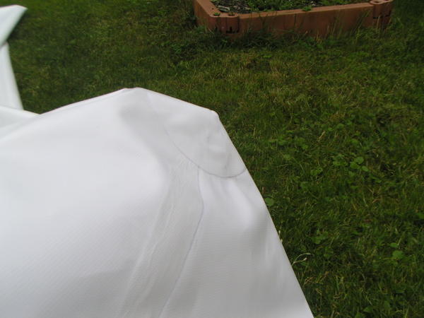

Habe sogar an den Ecken und KAnten sowie an den Lüftungsgittern Verstärkungen eingearbeitet
Mit Material und ner Nähmschine hätte ich auch eine Endlösung zusammengezaubert, aber so blieb mir nichts anderes übrig

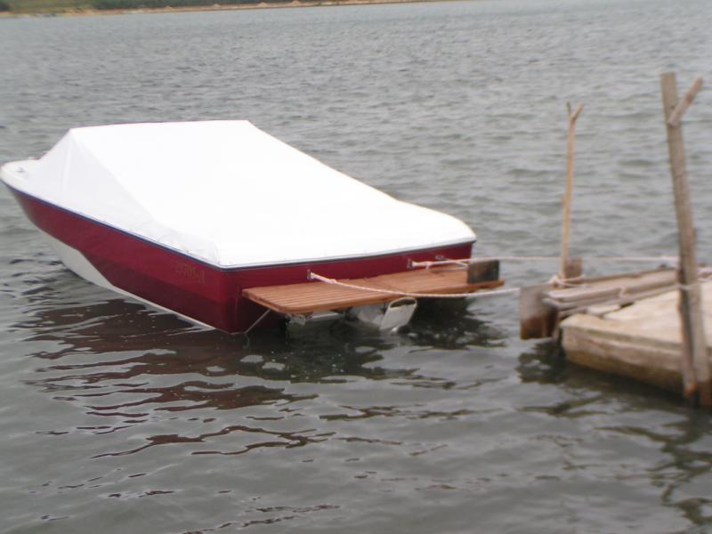

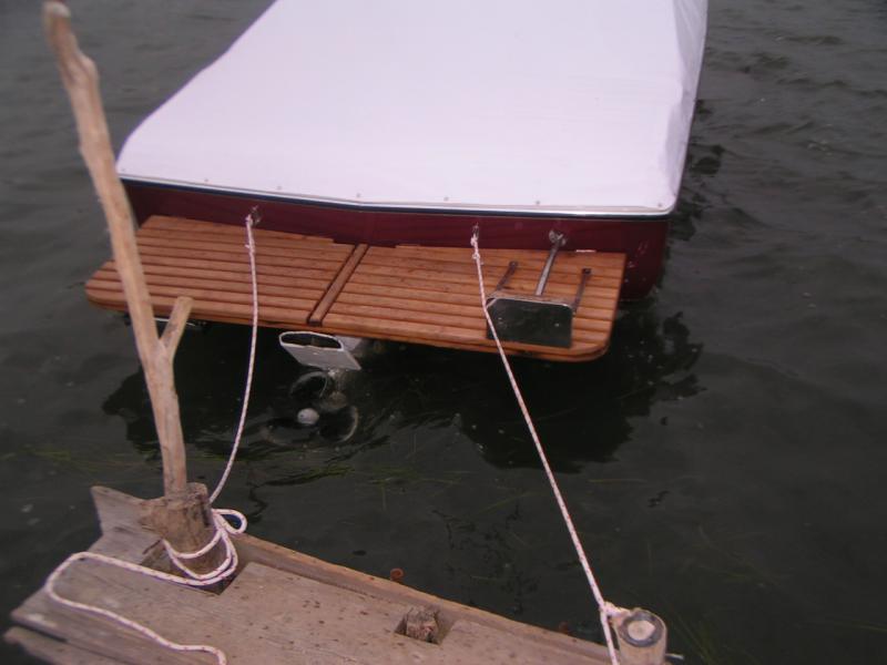

Und hier noch Bilder vom Einsatz
  #33
Alt 14.12.2008, 11:37
Als Westeuropäer wundert man sich über die Anlegestelle, aber als Hroate ist es normal irgendwo nen paar Holzpflöcke in Boden zu rammen und dort anzulegen,
aber egal eshält, ja es hält sogar Bora mit Orkanböen aus

Naja, die Pflöcke sind schon seit 15 Jahren da drin und halten auch größere Boote gut fest, man denkt immer es muss Bocksteif sein, aber genau das ist nicht ganz richtig, denn Steifigkeit zieht Kräfte an, und so labile sachen nehmen sehr viel Energie auf um sich zu verformen, dabei bleiben dann Kräfte auf den Festmachern und Klampen weg.
Das Material ist so ähnlich wie Planenmaterial nur dünner, ich habe es mit Tertraflourethylän geklebt, zum Teil auch mit PVC Kleber, je nach dem wie es ging
