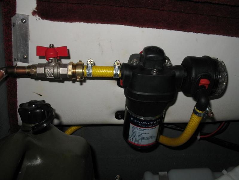

Hier hab ich jetzt das Bild....

Bei mir beides in der Bilge, nebeneinander.......
Bild leider verschwommen
Sach blos, häätich nich jemerkt!
Schaut aus wie ein kleines Wasserwerk, und Kupferleitungen noch dazu
Grüße aus Passau, Mirsad
