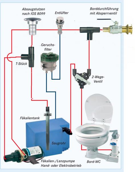

Ich machen diese system in meinem Bayliner: eine Borddurchfülung ist genug. und nicht muss 2wege-ventil zwischen die Zerhakerpumpe, und Absaugstutzen. Absaugstutzen hat gumi Dichtung. Wenn die Absaugstutzen ist geschlossen, diese richtung die Pumpe nicht kann saugen. /leicht Grenzziehung durch der ursprünglichen Zeichnung/
