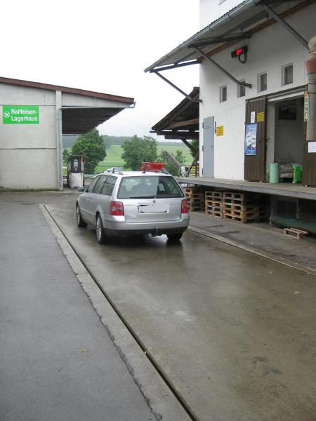

Alt 18.06.2010, 22:24
Benutzerbild von Bootammeer
Registriert seit: 30.05.2009
Ort: zuhause
Beiträge: 925
Thanks: 646
Auf der Wage
