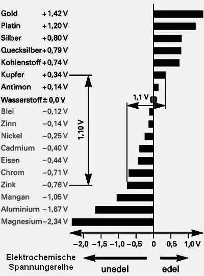

Vom logischen her dürfte nur Magnesium schützen,
ach soll doch das einer verstehen, solls ihn zusammenfressen und dann ists gut
Aber es gibt doch auch Magnesium Anoden oder hat es die einmal gegeben
Kommt doch aber auch auf die genaue Aluminium Zusammensetzung an
Alt 14.11.2010, 12:29
Ja gibt es, zur Not tu ich mir die auch drauf, dann wechsle ich sie halt alle 2 Wochen in der Adria
