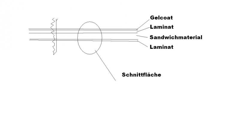

Olaf, ich habe mal versucht alle Arbeitsschritte nacheinander im Kopf abzuspielen, alles klappt super, bis auf eins und da bin ich nicht weiter
die Vollendete unsichtbare Versiegelung der Schnittkanten, wenn ich das gelöst bekomme schneiden wir das Loch
Wo liegt da das Problem
Hattest Du nicht schon gesagt, wie "wir" das machen

Ja hatte ich, nur das wird nicht das Ergebnis liefern wie es werden sollte, zumindest im Kopf noch nicht, und ich habe keine Ausfallvariante.

Ne von Aussen aufsetzten ist auch nichts, den KAsten selber kriegen wir schon hin
nur die Flächen die die Stichsäge hinterlässt die müssen am besten aussehen, das sieht jeder, das siehst Du auch immer, und das muss passen
Du hast Recht

Wir werden es auch nicht mit der Stichsäge machen, wir werden ihn mit Anlaufring und Schablone mit der Oberfräse herasufräsen, und zwar mit einem 5 mm Schaftfräser, dann müssen wir nicht nacharbeiten wegen Spaltvergrößerung und es schaut sehr sauber aus, der Fräser erwärmt das Gelcoat langsm vor sich her und nichts platzt aus

ich meine die Schittfläche
