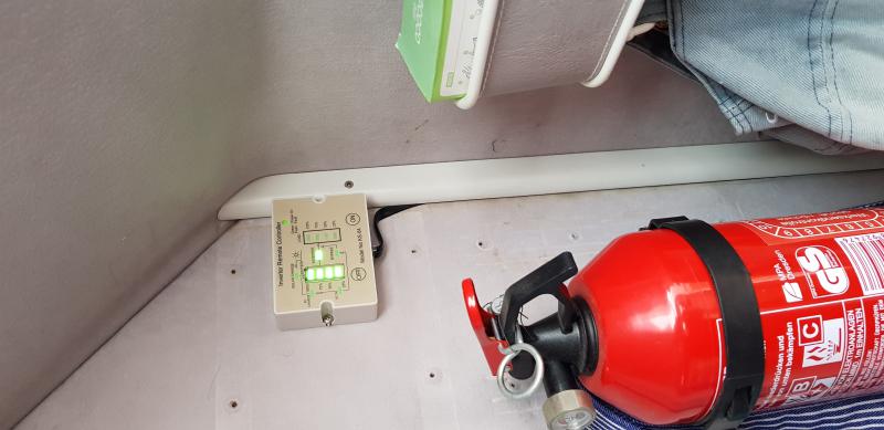

Hallo Chris,
ich verwende (lt. Foto) ein ähnlichs Teil und habe die gleichen "Probleme". Richtig lösen könnte man das nur mit Trenntrafo vom Landanschluss her usw.
Eine der Schwierigkeiten / Herausforderungen liegt hier darin, dass das Teil auch Ladegerät ist und daher mit Landstrom verbunden ist. Und da wiederum sichergestellt werden sollte/muss was Phase und Nullleiter ist.
Die etwas teureren Hersteller für Boardelektrik trennen aus diesem Grund gerne die einzelnen Komponenten. Also extra Ladegerät, extra Spannungswandler, extra Umschaltung zwischen Landanschluss - Spannungswandler Versorgung, ..... usw.
Wie in meiner ersten Antwort schon angedeutet - ein mächtiges Thema.
LG Gerhard
