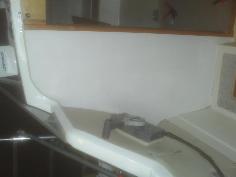

Danach die Wand gereinigt und neu Überzogen.
Name:  Boots Restaurierung 055.jpg
Hits: 3283
Größe:  23,9 KB
