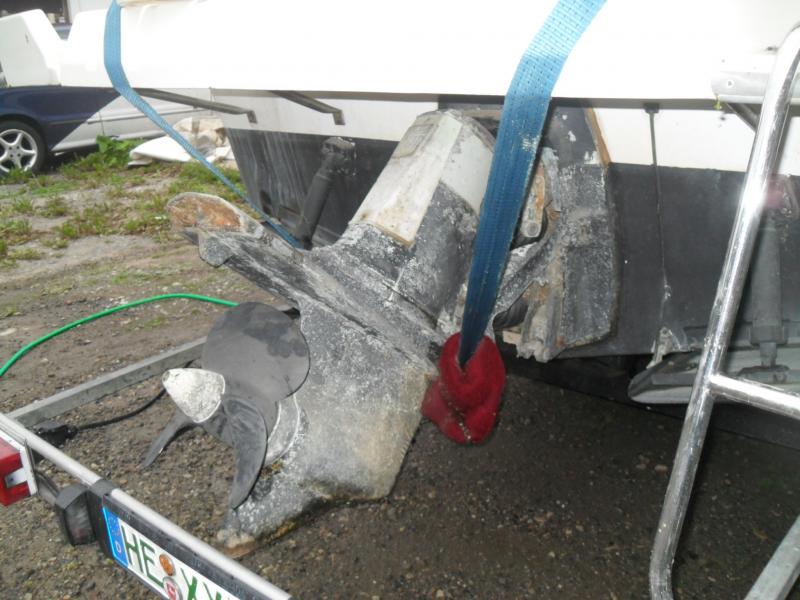

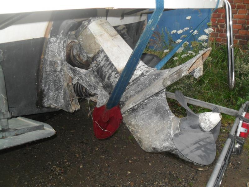

eine Frage an die Spezialisten unter euch kann mir evt jemand sagen was das für ein Antrieb ist.Es steht zwar 270 drauf aber ich bezweifle das schön langsam.Der 270er Antrieb hat ledeglich eine Elektomechanische Hebevorrichtung meine ist Hydraulich
  #150
Alt 14.11.2011, 22:03
AQ 290 mit Deckel vom 270
