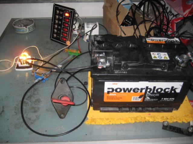

Stromkreis funktioniert:
Batterie -> Hauptschalter -> Sicherung -> Verteinler -> Schalter -> Hecklicht
Schöne Grüße
Tom
