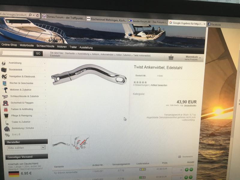

Hab mir den gekauft, werde berichten ob es funktioniert..

Hab ich schon davon gehört. Der soll gut funktionieren.
Geteilter Meinung ist man über die Festigkeit von Ankerwirbeln generell. Da sollen schon welche am Drehgelenk gebrochen sein.
Ich selbst werde wohl auch eher keine Ankerwirbel mehr verwenden, wenn es ohne geht. Vielleicht würde sich so ein Wurm ja auch ohne Wirbel gerade drehen können?

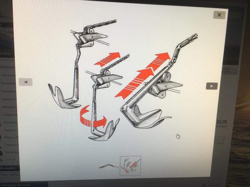

Bei diesem Teil geht es darum, dass der Anker in der richtigen Lage eingezogen wird. Sonst ist es Glückspiel

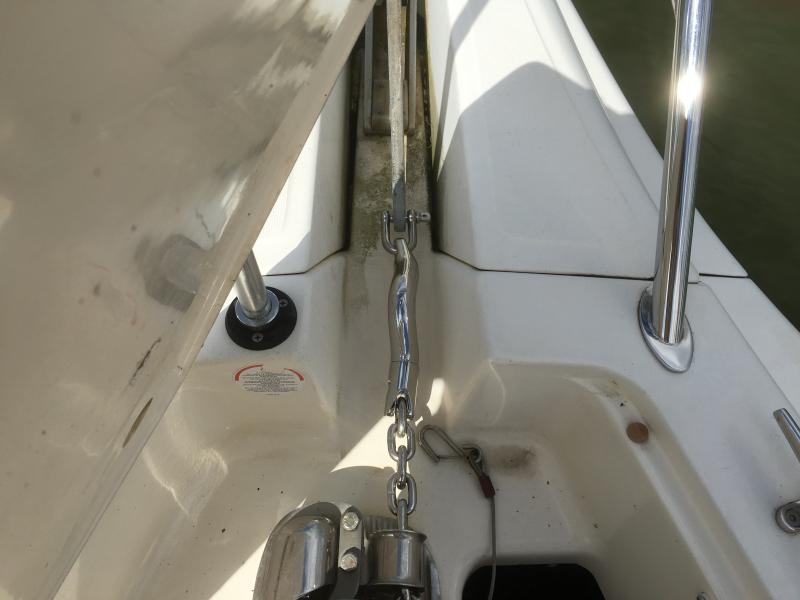

...es geht um den Einzug per Ankerwinde ! Und hier dreht der gebogene Wirbel den Anker an der Bugrolle in die richtige Position. Hatte ich auch montiert und funktionierte perfekt. Den WASI hatte ich auch mal, ist ein Spitzenprodukt, jedoch passt er in der Regel nicht durch den Bugbeschlag !
Danke, hatte mich wohl nicht richtig ausgedrückt

Also, funktioniert perfekt
