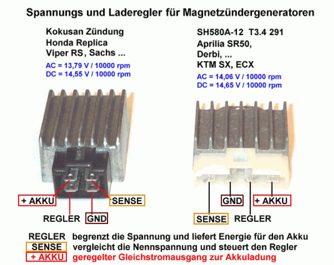

Ich möchte bei meinem Aussenborder Yamaha 70 BEO einen Regler anbauen.
Nach dem ich eine neue Batterie verbaut habe und immer wieder feststelle dass die Ladespannung jenseits dem Guten bei ca. 16V liegt und nicht die neue Bat. nicht verbraten will dachte ich wie wäre es wenn man den Gleichrichter weglässt und statt dessen am AC Ausgang der Lichtspule einen Regler von einem Moped zwischenschaltet. Dann hätte ich eine begrenzte Spannung und die Batterei würde auch nicht überladen werden.

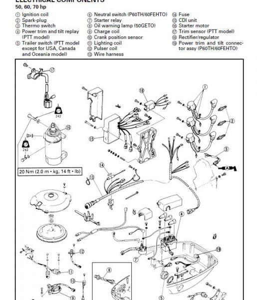

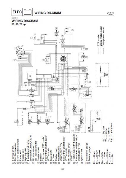

Anbei noch ein paar Fotos.

Den Gleichrichter solltest Du da drin lassen, da die "Spule" Wechselspannung liefert. Aber nach dem Gleichrichter einen Regler vom "Moped" (Du meinst doch die etwas Größeren, oder?) anschließen, geht. Du musst nur auf die Polung achten. Danach sollte der Ladestrom so um 14,4 Volt herum liegen und das ist in Ordnung.
Die "Spule", wie Du diese Lichtmaschine nennst, ist vom Hersteller wirklich nur zum Betreiben von Beleuchtung gedacht. Das Umrüsten auf Lade-Lichtmaschine kostet richtig Geld, geht aber.

Danke, aber der Regler hat einen AC Eingang deshalb muss ich den Gleichrichter weglassen oder ?

Ah ja, jetzt.
Du möchtest einen der abgebildeten Regler verwenden! Ja, da musst Du den Gleichrichter entweder ausbauen oder einfach VOR diesem den Regler anschließen, da dieser Regler einen Gleichrichter eingebaut hat.
Jetzt ist ja wie auch in anderen Foren beschrieben eine 70 Ah Batterie angeschlossen um die Spannung annähernd in Grenzen zu halten.
Nun, ich weiß ja nicht, wer das geschrieben hat, aber auf Dauer wird dadurch die Lichtmaschine zu sehr belastet und könnte Schaden nehmen. Ebenso bekommt ein zu hoher Ladestrom dem Akku nicht. ich halte das für keine gute Lösung. Und was mit den restlichen verbrauchern passieren kann, die mit zu viel Strom versorgt werden, hast Du ja schon gemerkt.
Baue den Regler ein, und Du bist Deine Sorgen los!

Du Dieter ich hatte vor einigen Jahren des selbe Prob(Suzuki DF 15 Autolube)....ich hab' schlicht und einfach da die Lichtspule ja nur Wechselstrom liefert nen Gleichrichter nachgeschalten und zum Regeln vor der Batterie nen 15 oder 20 A (weis net mehr genau ..müsst ich nachgucken) Solarregler gesetzt da mir die Originalteile viel zu teuer waren. Funzt seit Jahren pipifein. Vielleicht wäre das ne Lösung für Andi?
