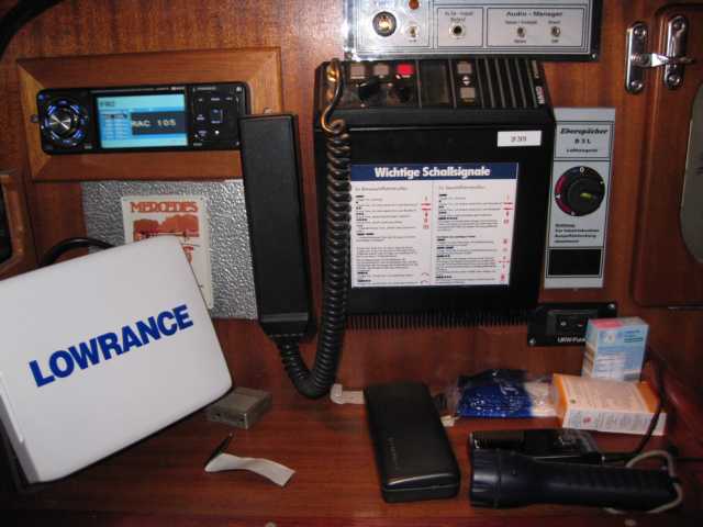

Die Navigationsecke ist - wie auf vielen Booten - durch immer neue Geräte immer unübersichtlicher geworden. So sah die "Müllecke" vorher aus:

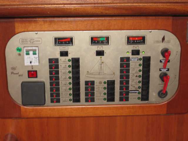

Die Idee war, das in ein schönes Panel zu verbannen, ähnlich der Original-Schalttafel daneben:

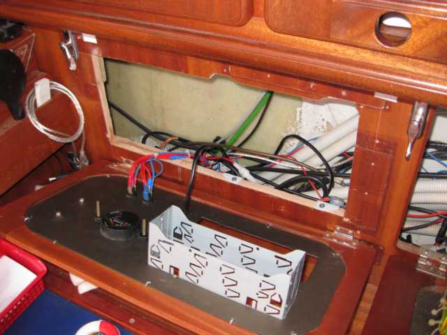

Also: alles rausgerissen, incl. 5 kg Alt-Verkabelung, Einen Holzrahmen machen lassen und eine eloxierte Aluplatte als Trägerelement
ein Blick in die Verdrahtung (halb-fertig)

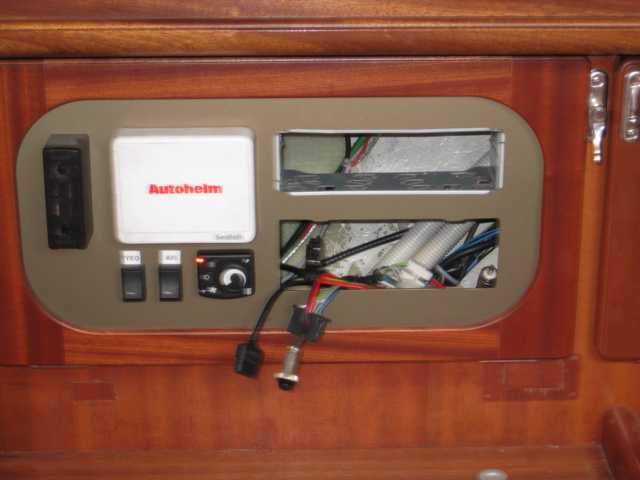

Der neue Rahmen mit Radio, Funke, Tochteranzeige / Wind und natürlich ein paar Schalter

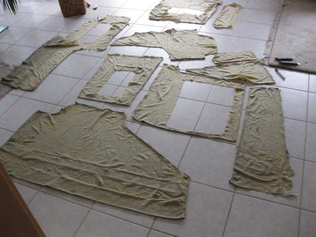

Alles auseinander geschnitten -schade - der alte Stoff ist stark überdehnt und taugt nichts als "Muster"

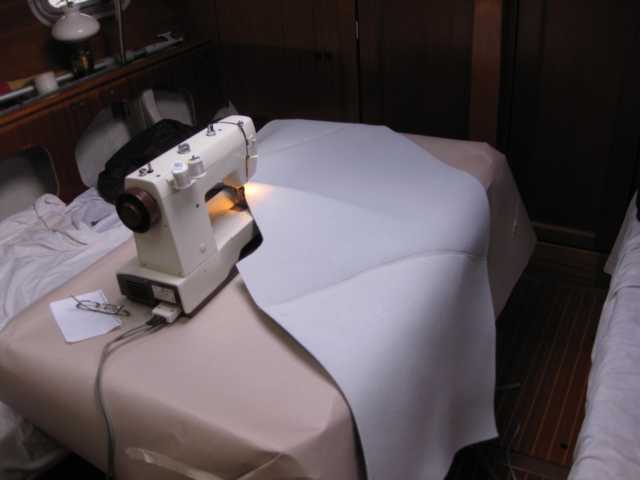

Helga hat ihr Nähzentrum aufgebaut und los geht's! sind ja nur je 10 Teile, die irgendwie aneinander genäht werden müssen.... - Sie kriegt das schon hin

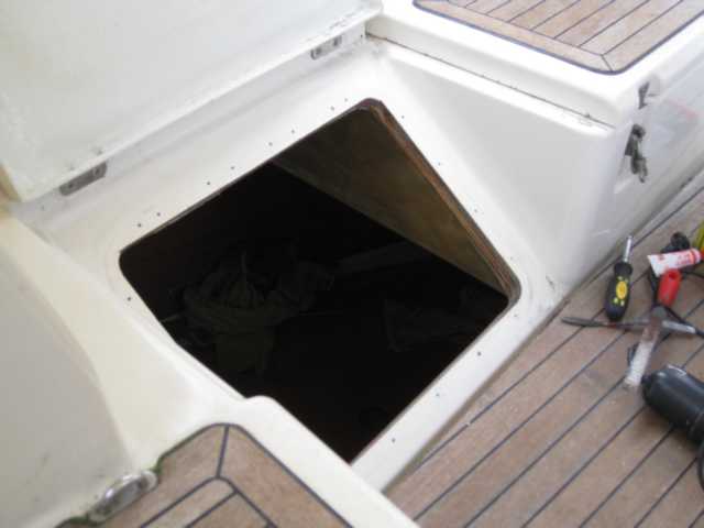

wir haben nur 5 Teile geschafft - aber auch die Luke zum Cockpit neu eingedichtet....

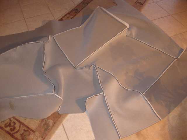

Wir können berichten: die Deckenverkleidung für die erste Achterkajüte ist fertig gestellt - jetzt nur noch
einkleben !!
Ein Klacks !! - Schau'n mer mal...
So sehen die "Fetzen" aus wenn sie zusammengenäht sind:
Hits: 6093
Größe:  24,6 KB
Dann mal eben mit Klebeband provisorisch eingeklebt... :
Hits: 6250
Größe:  21,6 KB
Paßt super!! Danke, Helga ! Vielleicht machst Du mir morgen noch die andere Seite fertig - war doch gar nicht so schwer und wech !
