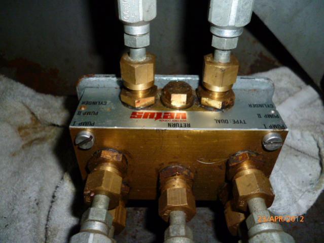

Hallo Günni, habe den Steuerblock gefunden..........und sogar Ersatzfedern. Als ich das Boot gekauft habe hat mir der Vorbesitzer noch gezeigt wo ich fetten muß damit die "Kugel mit Feder" nicht fest wird...habe es vergessen .....nie gemacht und finde nicht mehr wo
Habe die Schraube entfernt am Steuerblock zwischen den oberen Hydraulikleitungen...kommt aber nur Hydrauliköl raus.....jetzt weis ich nicht mehr weiter
Alt 23.04.2012, 21:22
da sollte die Feder drinn sein die auf eine Kugel oder Dichtkegel drückt. Diese Kugel/Dichkegel muss gangbar sein. Je 2 Leitungen sind für die Steuerpumpen und die 5te Leitung geht an den oberen Steuerstand. Da hilft nix, einfach die Leitungen aufmachen und das Öl rauslaufen lassen, oder du hast Stöpsel um die Verschraubungen abzudichten. Die Verschraubungen sind meist Ermetoverschraubungen die auch beim Gas verwendet werden.

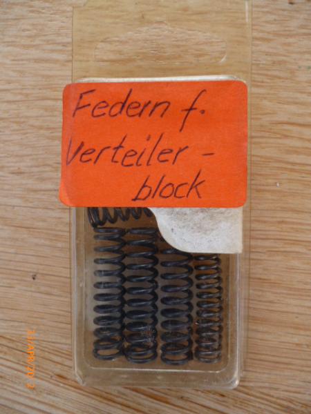

Fred...schau mal da, die Federn könnten aber auch für die Steuerpumpe sein
Alt 24.04.2012, 14:48
Denke ich eher nicht Günter, steht ja drauf Federn für Steuerblock.....werde mich gleich an die Arbeit machen....grüßle Fred
