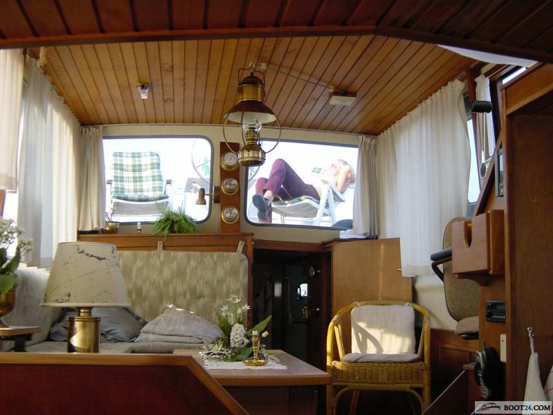

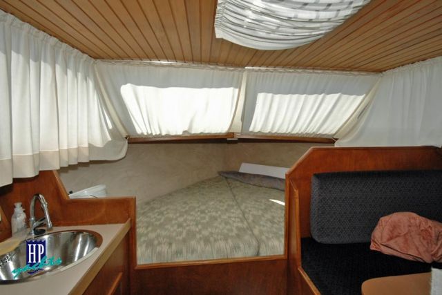

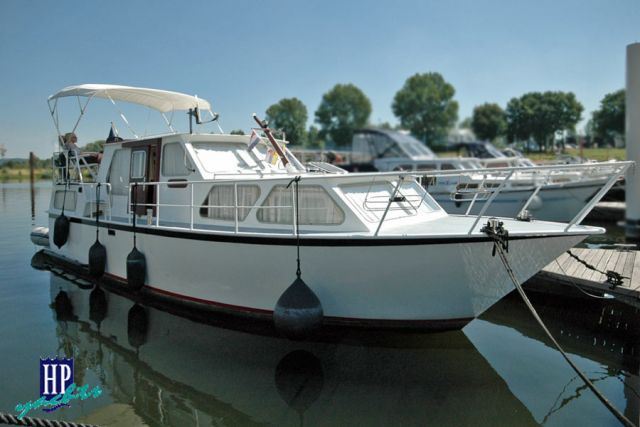

Hier einige Bilder meines Stahlverdrängers
