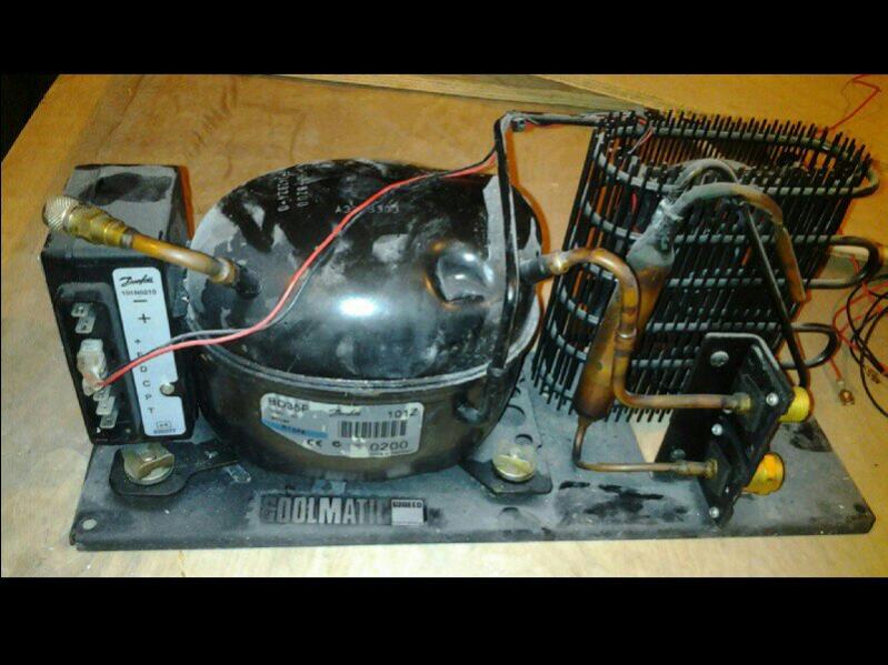

Ich kaufen erstmal ein gebraucht 12v Kompressor.

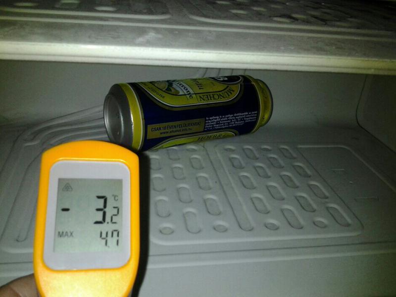

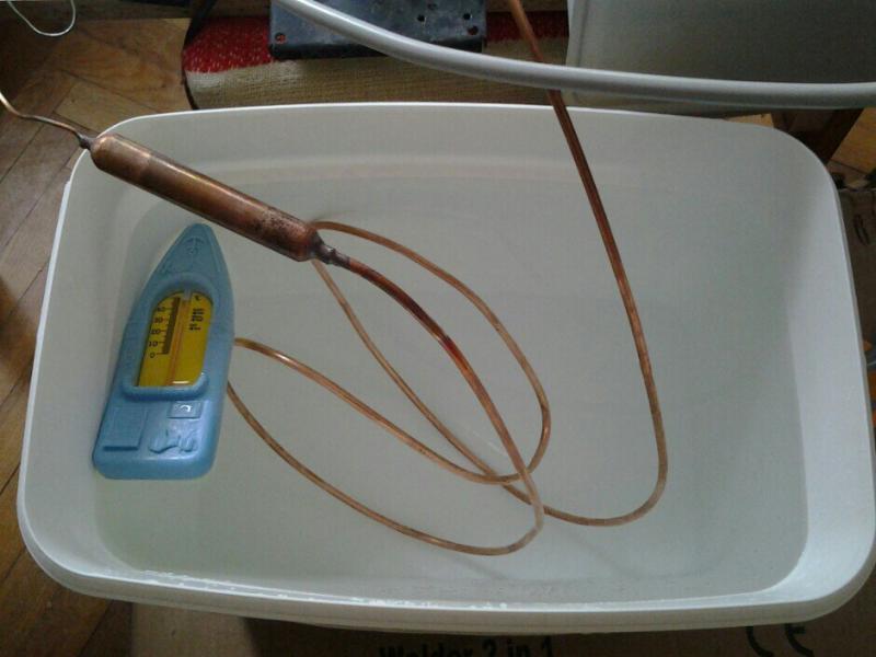

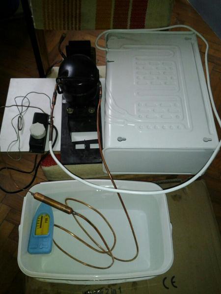

Heute ich machen ein Test. :-)

Wassertemperatur 28grad. Die kupferrohr 1,8m, unterwasser etwa 1 m.
Meine Test-geräte ist funktioniert gut! :thumbup:
Meine Bier ist kalt. :beer:

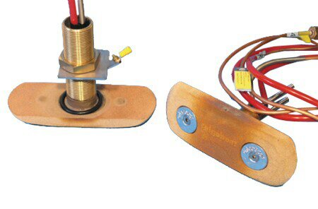

Ich möchte machen ein bronze Wärmetaucher / kondensator, wie diese:

Jetzt meine Kupferrohr oberfläche 0.5x3.14x100 = 157 cm2

Improvisieren erspart einen viel Geld
Nicht nur Geld sparen. In Sommer die Luft in die Salon über 35grad...die normale, luftgekühlte Kühlschrank diese temperatur nich funktioniert gut. Der Kompressor überlastet ist, und die thermostat nicht aussalten. Diese wassergekühltes kondensator spart viele strom. :thumbup:
