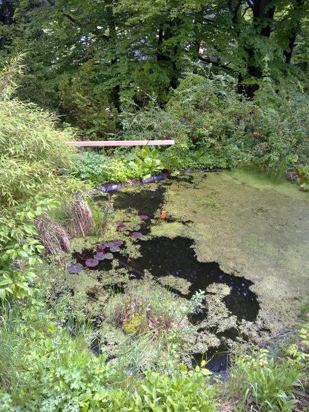

Mangels Boot vor Ort hab ich den mal im Gartenteich getestet.
Zuerst Aufbau einer Profi Teststellung:
Hits: 4083
Größe:  85,2 KB Name:  12052012171.jpg
Hits: 4206
Größe:  90,2 KB
Danach mit Werkseinstellungen eingeschalten.
Die Anzeige zeigte zwischen 1,1 und 3,2 m an, obwohl der Geber unbewegt fest hängt.
Die am häufigsten angezeigte Tiefe von 1,1 m halte ich für realistisch.
Unten links wird die Sensibilität angezeigt. Bei Werkseinstellung 60% war das unrealistisch.
Hits: 4151
Größe:  122,8 KB Name:  12052012168.jpg
Hits: 4183
Größe:  125,4 KB
Dann hab ich die Sensibilität auf den Extremwert 0 eingegeben und auch die Taktung veringert.
Jetzt wurde es schon besser, bei etwa 5 Minuten zuschauen blieb es meist bei 1,1 und wechselte mal zu 1,0 bis max. 1,5m.
Hits: 4054
Größe:  49,6 KB Name:  12052012173.jpg
Hits: 4211
Größe:  101,0 KB
Jetzt mal ne Frage: hat jemand ein teueres Gerät und deutlich bessere/genauere Werte?
Der halbe Meter ist ja im flachen Bereich nicht ganz unbedeutend und das waren schon fast Idealbedingungen.
Der Teichgrund dürfte ähnlich aussehen wie die Donau oder Theiß in flachen Bereichen.
