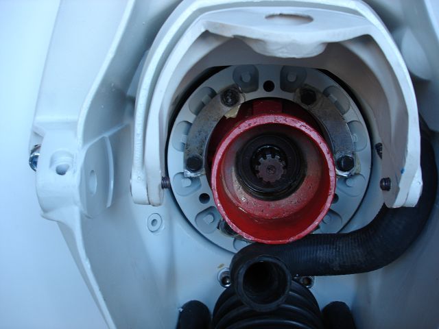

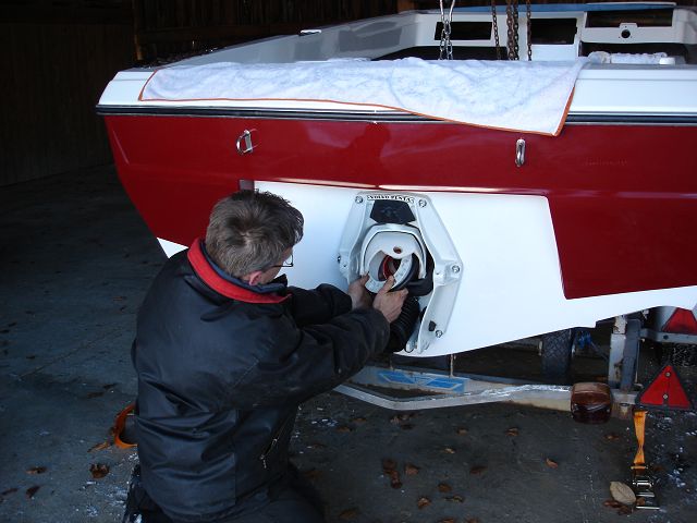

An dem Boot ist alles durcheinander es ist ein AQ270T drauf normaler weise soviel ich weiß dollte ein DP drauf sein
Alt 08.10.2011, 19:38

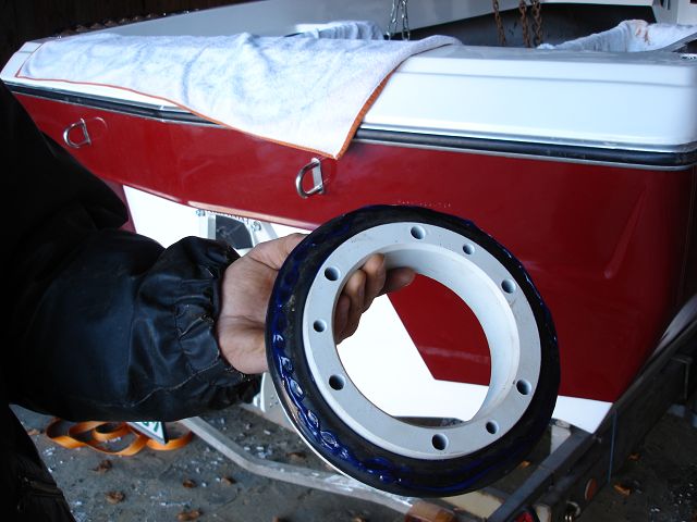

Den Klemmring musst dann bis auf Anschlag schrauben, also net nur die Gummis vorspannen sondern richtig festziehen ( merkst ja gleich wenn die Schruaben auf Blockgehen), und abwechselnd über Kreuz anziehen bis er fest ist, mit nur einer Schraube bricht er gerne.
Alt 08.10.2011, 19:40
Dann sollten auch mein Bilder dazupassen, musst nichts einstellen
Nur beim reinführen des Motors ab und zu hinten den Abstand zwischen den O-Ring der Glocke und der inneren Dichtseite der Spiegelplatte abtasten, das reicht schon.

der dicke O-ring ist bei mir auf der Getriebeseite
Alt 08.10.2011, 20:12
Eigentlich sinds zwei, einer an der Glocke und einer am Ring
Alt 08.10.2011, 20:51
aha OK dann schau ich mal nach mit was hast du die eingeschmiert Goran
