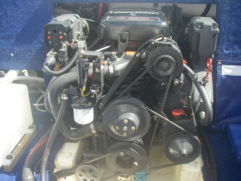

Kann mir jemand ne Empfehlung für nen brauchbaren Filter mit Wasserabscheider geben. Er sollte vor allem sehr leicht zu wechseln bzw. zu entleeren sein, auch unter beängten Platzverhältnissen ...
Alt 15.01.2011, 08:39
Wer sagt denn, dass der E10 billiger sein soll ??
Du hast doch serienmäßig einen Filter mit Abscheider verbaut, oder ist das bei Dir nicht der FAll
Alt 15.01.2011, 10:00
Nein. Ich hab blos einen Filter mit eingebaut, aber so bescheuert, dass man nicht hinkommt, ausser man baut den Motor aus
Also würde ich einfach einen Filter/Abscheider davor installieren wollen.
Alt 15.01.2011, 14:28
Benutzerbild von MarkusP
MarkusP MarkusP ist offline
Registriert seit: 01.12.2008
Hafen: Kapflberg
Mein Boot: Steißbrecher
Bootsname: Bluefire
Beiträge: 1.601
Thanks: 1.213
Also das mit dem Hinkommen beim Thomas kann ich nur bestätigen
Diese Bootsbauer sind doch alle gleich: Hauptsach der Modor basst irgendwie nei... Wartung Is mir doch wurscht, macht jemand anders
Also nachdem ich auch nur einen Benzinfilter und keinen Wasserabscheider habe, stellt sich mir auch die Frage ob ich zusätzlich einen einbauen sollte
Ich hab nur Zweifel ob sowas wirklicht hilft... Angenommen da ist Wasser im Tank und es wird angesaugt: Bei geringen Mengen hat der Motor einfach nicht die volle Leistung bzw. ruckelt ein wenig und gut is oder Wenn aber mehr drinn ist, könnte es kritisch werden, sprich der Motor geht aus... Schaden Goran?
Wenn aber mehr Wasser im Tank ist, dann hilft doch so ein Mini-Wasserabscheider auch nix oder? Der is doch mit 20-50ml voll... Dann bräuchte es ja noch zusätzlich einen akkustischen/visuellen Wasseralarm der in den Abscheider eingebaut ist, oder man guckt alle 5 Minuten nach
Goran was meinst Du dazu?
Alt 15.01.2011, 17:34
Soviel mir bekannt haben unsere Motoren Kobinationen aus Filter und Abscheider ohne Ablasshahn.
Den werde ich ab und zu abschrauben und tauschen, aber nur wnen ich etwas merke, ansonsten gebe ich keien Geld für nichts aus.
Steht sogar in jedemMotorprospekt von VP drinnen,: Filter mit Wasserabscheider
Einfach auf die Volvo Seite gehen und seinen eigenen Motor auswählen, alle sind mit Wasserabscheider ausgestattet, sogar Thomas seiner der ja angeblich keinen hat.
Also, was soll ich als kleines Würschtel mir Sorgen machen, Hersteller hat eh schon alles gereglt, und ich...ich kann nichtmal Wasser nachweisen im Benzin, soll mir aber jetzt schon Sorgen machen.

Dein Motor Markus ist der selbe wie meiner, und um an den Filter zu kommen, wie ich im Bild sehe .....ist wirklich einfach
Ich mache mir keine Sorgen wegen E 10, komme was wolle, ich sehe keinen Grund zur Prävention, was soll ich abscheiden was schon abgeschieden wurde
Und sollte es wirklich mal so kommen, ja was soll denn schon passieren, Wassereintritt durch undichte EInfüllstutzen ist viel mehr als das bischen im Ethanol.
