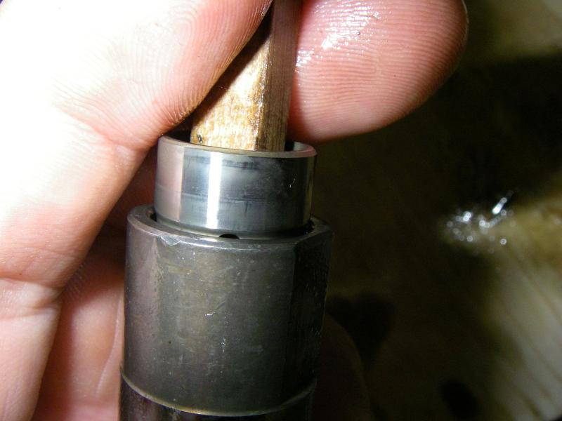

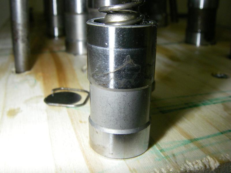

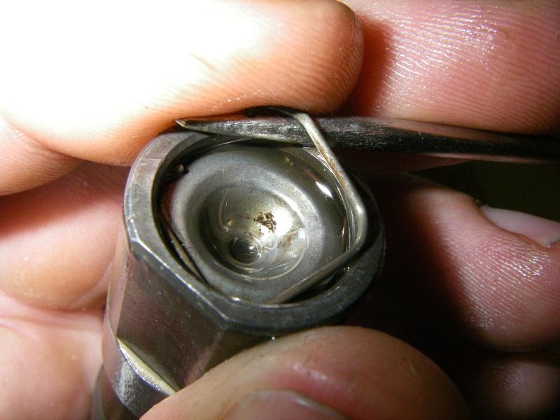

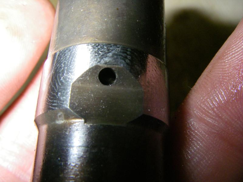

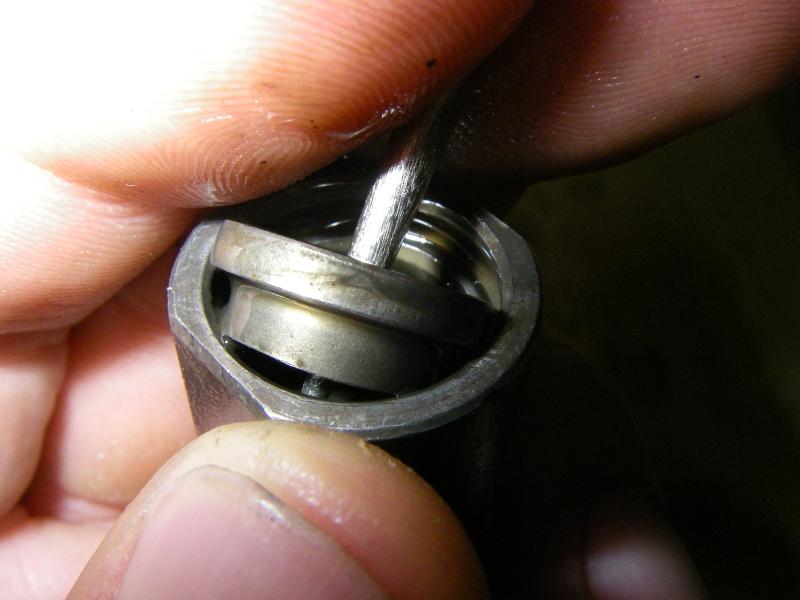

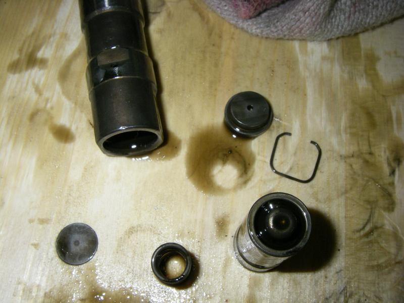

Ich beschreibe hiermit das Zerlegen, und wiederbefüllen sowie zusammenbauen von Hydrostösseln, bzw. hier: Rollerhydrostössel.
Manchmal erfordern es die Umstände das diese zerlegt werden müssen.
1. Sicherungsring aushebeln
2. Sitz für Stossstange aushebeln
3. Ventlplättchen durch Reinpusten in die Ölbohrung seitlich herausblasen.
4. Mit weichen Gegenstand den Kolben fassen und drehend herasuziehen. ( Vakuum durch Passgenauigkeit und Tolleranzen)

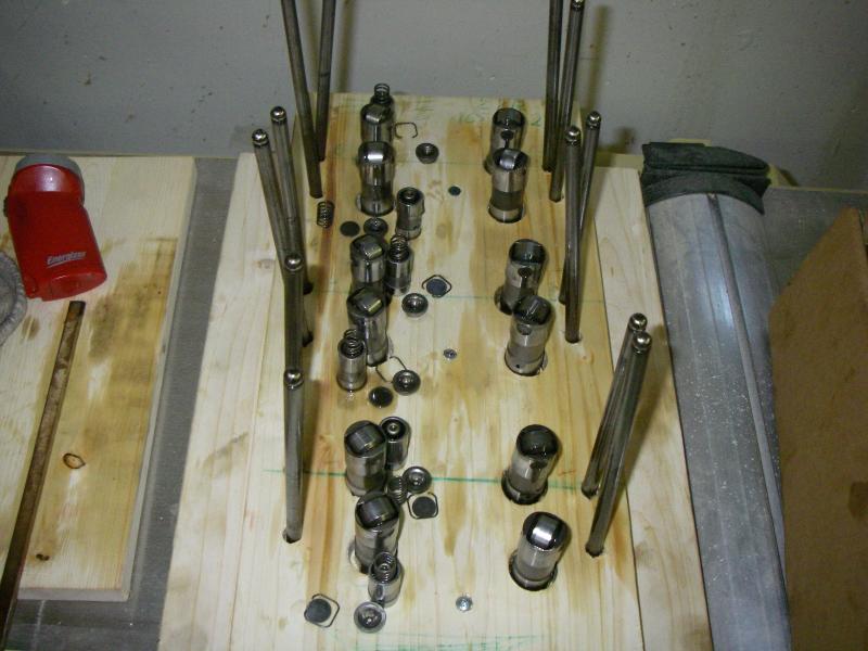

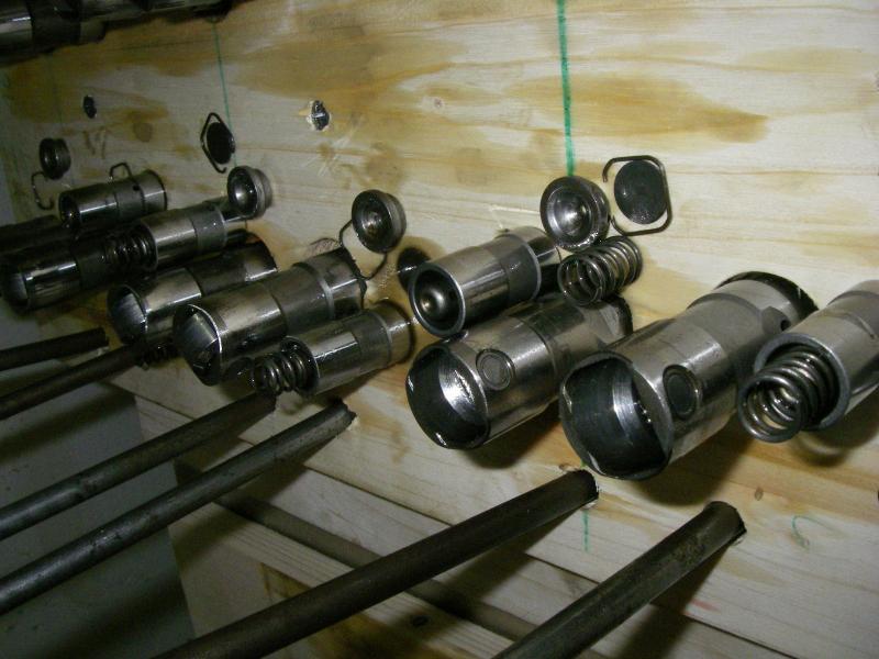

Dann alles sauber sortiert auf einem Montagebrett aufbewahren sodass später jeder Hydro mit sienem Innenleben und auch an seinen Platz im Motor wieder findet

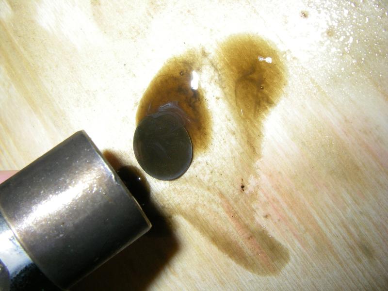

Nein man muss das auch niemals machen

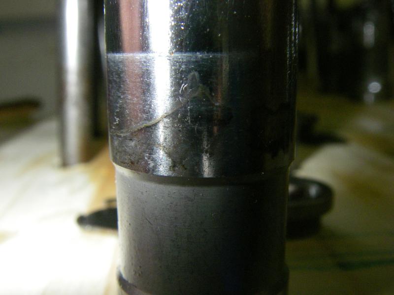

ausser innen die Kugel ist platt, verdreckt oder wie bei mir, Verdacht auf fremde Medien die dort drin nichts verloren haben und nur Schaden zufügen könnten.

Was ist den das für eine Macke auf dem letzten Zylinder? Nur Schmutz, oder?
Alt 26.10.2009, 22:32
Bravo Dieter, Du bist der einzige der gesehen hat warum ich die Teile zerlege
wenn man nichts macht dann sehen die auch innen schnell so aus, und danach kommt fest

war auch wasser drin !
Also ist klar das dort ein riss ist.
