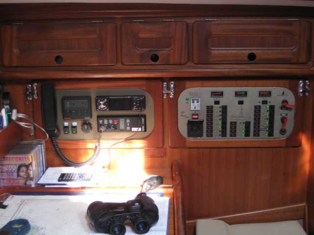

An dieser Stelle möchten wir euch mal ein paar Eindrücke unserer "General-Überholung" geben. Unsere Topas, eine Bavaria 350 aus 1992, hat im Süden in den letzten 10 Jahren recht gelitten. Wir sind daher schon seit September dran und ein Ende ist nicht in Sicht....Im Februar war "Winterruhe...)
Unser Arbeitspensum:
Unterwasserschiff (Neu-Aufbau), Ruderanlage überholen, neue Heizung einbauen (war nicht geplant), Elektrik / Kartentisch umgestalten und "bereinigen" Innenbeleuchtung optimieren, Deckenverkleidungen erneuern, Reeling erneuern mit seitlichem Durchgang, Sprayhood und Kuchenbude neu (brauchen wir nicht selbst zu machen) Salonpolster erneuern, Gasleitungen, Dieselleitungen, Schlauchschellen nachziehen (alle ) und dann der Kleinkram, der nirgendwo erwähnt wird.
Die Navigationsecke ist - wie auf vielen Booten - durch immer neue Geräte immer unübersichtlicher geworden. So sah die "Müllecke" vorher aus:

Die Idee war, das in ein schönes Panel zu verbannen, ähnlich der Original-Schalttafel daneben:

Also: alles rausgerissen, incl. 5 kg Alt-Verkabelung, Einen Holzrahmen machen lassen und eine eloxierte Aluplatte als Trägerelement
ein Blick in die Verdrahtung (halb-fertig)

Der neue Rahmen mit Radio, Funke, Tochteranzeige / Wind und natürlich ein paar Schalter

Das Ergebnis kann sich aber sehen lassen :
