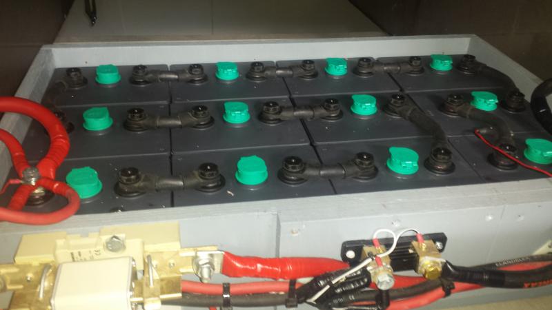

Ger B 27.07.2015 22:53
oder so
Anhang 26175
Anhang 26176
Ger B 27.07.2015 22:56
Anhang 26177
Anhang 26178
Wolf b. 28.07.2015 09:55
Ich würde es genaus so machen wie Dieter geschrieben hat.
Neue Kabel legen und die alten vergessen.
Wenn das jemand für Geld machen soll, mißt er länger rum als alles Wert ist.
