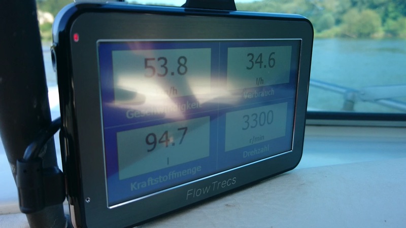

Wie wird das Ding denn kalibriert ??? ConfusConfus
howi 19.06.2017 17:47
http://www.donau-boote.de/attachment...1&d=1472500880
Den Verbrauch möchte ich bitte auch haben **würg****würg****würg**

Zitat von chris3962 (Beitrag 188016)
Mir wurde gerade klargemacht warum der StB Motor 3l mehr nimmt. ist eigentlich klar wenn man nachdenkt :banghead: . An dem hängt die Servopumpe dran und somit braucht er mehr Leistung, ergo mehr Sprit.
Also nix nachkalibrieren.
Gruß Chris
Hallo Chris,
okay das ist ein möglicher Einflussfaktor.
Aber das allein die Servopumpe 3l/h ziehen soll lässt mich etwas zweifeln.
Das würde bedeuten, dass ausschließlich die Lenkung (für die ist ja die Servopumpe fast ausschließlich nötig) 3l/h verbraucht unabhängig von der Geschwindigkeit! erstaunt
Ich hab mir mittlerweile auch die Frage gestellt wie du die Verbräuche der beiden Motoren getrennt bestimmst. Confus
Als ich mir letztes Jahr das System gekauft habe, gab es immer nur einen Durchflussmengen-Messer.
Gibt es das jetzt mittlerweile auch mit zweien?
Ich schlage vor, fahr erstmal ein bißchen und tanke gelegentlich mal nach um Vergleichswerte zu haben, dann siehst du recht schnell ob Bedarf zur genaueren Einstellung besteht. Und wie erwähnt, ist es alles andere als Kompliziert.
Soweit ich mitbekommen habe (habe es gelesen aber kann mich nicht genau erinnern) hat die 2mot variante keine Drehzahlanzeige.
Sicher? Das System benötigt doch auch die Motordrehzahl zur Berechnung anderer Kenngrößen. Confus
Bei mir springt der Bildschirm auch nicht auf die 4er Anzeige um, sondern bleibt immer beim Auswahlbildschirm stehen. Wenn ich dann Verbrauch 2mal tippe springt er dann in den Verbrauchsbildschirm wie in der Anleitung. aber die 4er Anzeige habe ich trotz Auswahl der 4 Parameter noch nicht bekommen.
Automatisch springt es auch nicht in die 4-er Ansicht. Du musst im Übsersichtsschirm 4 Werte auswählen, die du anzeigen möchtest. Dann tippst du doppelt auf eine freie Fläche (nicht auf einen expliziten Wert, dann wird der Bildschirmfüllend dargestellt !!!). Das ist nicht wirklich gut beschrieben, allgemein lässt die Anleitung ja etwas mehr als zu wünschen übrig.
Ich kann mir allerdings nicht vorstellen, dass es nur für die 2-Motoren Variante eine komplett andere Software gibt. Da hilft nur etwas spielen und probieren, hab ich einen ganzen Tag zwischen Kapfelberg und Saal gemacht :biggrin5: :driving:
Ich hoffe die Ankerlieger rechts und links haben sich den Namen meiner Schätzchens nicht zu gut gemerkt, denn die hatten maximal halbvolle Kaffe-Becher oder am Abend ein sehr sauber geputztes Deck. lol27 duschen
Micha
Tja wer ein Wohnmobil / Bus fährt kann nicht auf Verbrauchswerte eines Sportwagen hoffen (finger):driving:lol27
Aber okay, ganz real ist es vielleicht wirklich nicht.
Wenn ich mit 63 - 65 km/h bei 4000 U/min von Kapfelberg nach Saal fahre, dann hab ich nen Momentanverbrauch von 54l/h (Stromaufwärts). Das ist aber wirklich real gemessen und mehrfach bestätigt.
Was mein Schätzchen bei Vollgas verbraucht kann ich leider nicht sagen, dafür war ich bisher noch zu vorsichtig, bzw. hatte etwas zu viel Respekt.
Schätzungen mit Gerhardt, dem alten Hasen (er hört immerhin die Drehzahl in nem HAndyvideo auf 100 U/min genau ;) ) sollte die Grazia Richtung 85 - 90 km/h laufen und dann gehen sicher nochmal 10-15 l/h mehr durch die Leitung duschen (finger)
Ist aber auch nur ein Motor und keine zwei und dafür hab ich vielleicht etwas weniger Ausrüstung, im Sinne von Spüle, Kocher etc.
Aber wer von uns hat denn sein Boot wegen dem geringen Verbrauch lol27lol27lol27lol27 duschenduschenduschen
