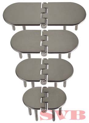

howi 31.10.2008 17:48
Ich schwelg grad wieder über diesen geilen Scharnieren :biggrin5:
http://www.donau-boote.de/attachment...1&d=1225444617
Ich hab den SVB Katalog nicht daheim...
Wo liegen die denn preislich ??
howi 31.10.2008 17:49
Zitat von glumpo (Beitrag 2600)
UUUps, ich denke Du vertraust mir bischen zu viel, Du bist der der es dann täglich anschauen muss, ich kann es so ausführen wie Du es wünschst, aber Du must sagen wie es sein soll
Das war mir klar, dass Dich da rauswindest :biggrin5: :biggrin5: :biggrin5: :biggrin5:
Ich denke, die kleinere Version ist ausreichend...
...oder ??? ConfusConfus
glumpo 31.10.2008 17:51
Das kleinste kost 13,89,
ist aber 85 mm lang
howi 31.10.2008 17:53
ist aber 85 mm lang
also je 40mm Flügel, oder ?
Bräuchten wir fast etwas größer, oder ? 100mm ?

glumpo 31.10.2008 17:55
Nööö, auf keinen FAll, klein und gediegen das macht die schöne Mischung:658:
Fette Va Winkel schauen dann nimmer gut aus,
man dnekt dann 10 mal ausgebrochen und jedesmal nen großeren :biggrin5:
